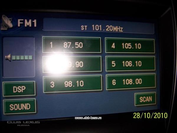

Поменять шаг FM, можно на два варианта, но об этом потом. Сначала снимаем кассетную часть магнитолы.

ищим места R700 и R701. Дальше варианта два. Самый простой это сопротивление из R701 перепаять на место R700 и получим шаг 0.05 (я сделал так) или съездить и купить резюки и впаять в R700 резистор 10 Ком, а в R701 4.7 Ома (не пробовал)

собираем все обратно и слушаем радио))) RDS работать не будет. Для его работы требуется замена процессора, но это совсем другая история.
