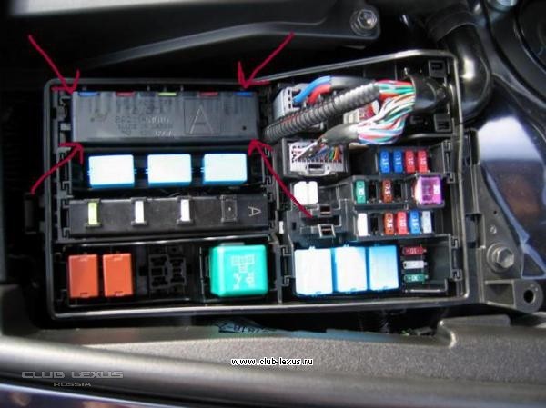

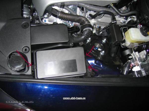

Если смотреть на мотор, то блок предохранителей находится справа.
Отключение автоматического омывателя фар
Нужный нам провод находится под блоком...
Нажмите на три клипсы и потяните на себя, чтобы отсоединить его.

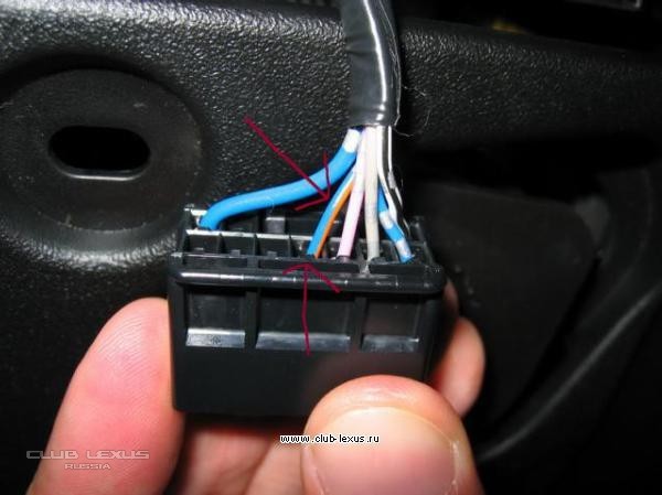

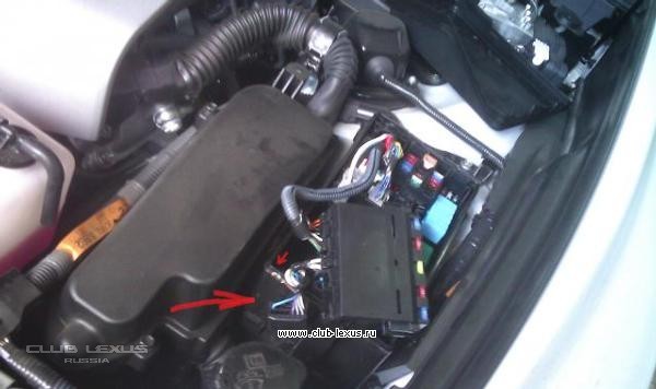

Далее отсоедините этот разъем...

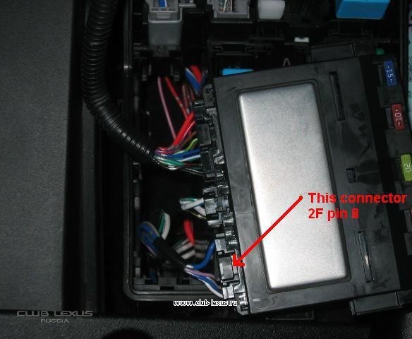

Провод, который нам нужен, - прямо посередине, PIN 8.
Цвет провода ~ оранжево/синий полосатый провод с серебряной маркировкой...

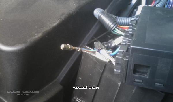

Используйте крошечную 1.5-миллиметровую отвертку, чтобы отсоединить провод от "фишки".
После можете изолировать конец провода...
Вместо первого способа если хотите, можете просто обрезать этот провод и дело с концом.
Но, я решил, что, когда буду продавать автомобиль, просто вставлю обратно этот провод, и система будет работать как прежде.
