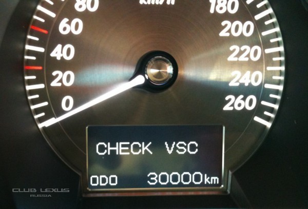

Всем привет.... при ТО 30 т.км. вылезла ошибка CHECK VSC, подробно писал вот тут club-lexus.ru/forum/viewtopic.php?t=35227
CHECK VSC, Прошивка короб. и упр. двиг.! 06-08 GS & IS
Было это в воскресенье 18 апреля, конечно расстроился... ездил 2 года вообще без проблем, а тут такая «фигня» вылезла, в мануале пишут мол, езжайте мелкими «шажками» к ОД. Позвонил ОД, сказали после 6-8 завода двигателя если надпись пропадет, то не переживайте, просто случайная ошибка, мол бывает, если нет, то милости просим на диагностику. Надо сказать, что на вторник я уже и так был записан на ТО-30, поэтому решил не «париться» и дождаться вторника. При этом попытался раз 10-12 завести и заглушить авто, чтоб погасить ошибку, но она зараза так и осталась светиться. Короче, забил я на это дело и ждал вторника ))) А во вторник, слов нет… одни междометия завожу авто, получается с первого сообщения «CHECK VSC» раз эдак 20-й! Надпись гаснет и все ОК! В общем как я его назвал, «эффект боязни авто перед ТО или ОД!» Но когда сдавал авто соответственно сообщил все на приемке мастеру, как видно из счета компьютерную диагностику сделали… взяли 1200р.
Проехал на сегодня 38 т.к.м и ошибка повторилась. Записался на диагностику.... но все повторилось после какого-то времени ошибка погасла, т.к. имею доступ к сервисноу сканеру Smile поехал к знакомым и попросил проверить были ли ошибки. Прсто в прошлый раз взяли 1200р. и сказали, что в памяти компа ошибок нет и увас все ОК!

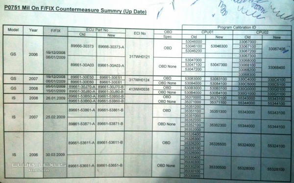

Сегодня при сканироании нашли ошибку привода соленоида коробки! на вопрос друга - тебе меняли по гарантии прошивку коробки?! Shocked говорю - нет! После чего товарищ сказал - сейчас все исправим! перепрошил управление коробки и блок управления двигателем! все заняло не более 10 минут. Ошибки стандартные давно всем известные и ОД меняет их по мере обращения клиентов! Но! ранее читал что меняют только прошивку коробки, про двигатель не слышал. Мне друг поменял обе, результат... ну если честно офигел... я вообщем и раньше не жаловался на работу коробки... все плавно... и как надо... а тут просто пипец... вариатор! Отслеживаю переключение только по тахометру!!! Это правда при спокойном стиле вождения...
Что ещё хочу добавить... ОД обязаны при плановом ТО поменять эту прошивку! Им просто лень! требуйте! это справедливо только к гарантийным авто! посгарантийным уже за деньги! Вот тут "свистнул" таблицу Smile с кодами прошивок коробок и двигателей и на какие надо менять! + год авто и марка... ISочники сюда тоже попадают.... так что госопода... буду рад, если инфа пригодиться.... Smile
Если авто уже слетел с гарантии, готов поспособствовать в перепрошивке... Smile отправлю Вас к своим друзьям, все справедливо к Москве! Smile я думаю они смогут помочь приерно через месяц, прейдет какой то новый комп к ним.... Smile ну и вообщем то все бесплатно... думаю... пивом можно обойтись Smile
