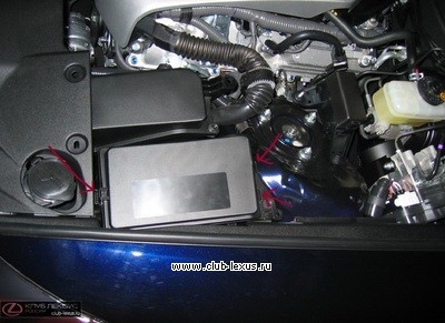

На IS250, если фары включении и вы находитесь в движении, и вы используете омыватель ветрового стекла, то омыватели фар автоматически активизируются... Мне не нравилось это... Есть отдельная кнопка для омывателей фар, которая активизирует омыватели итак, поэтому я хочу отключить эту не совсем разумную на мой взгляд систему.
Ниже располагается инструкция в стиле «Сделай сам»:
Этот узел должен предотвратить сигнал от омывателей ветрового стекла к омывателям фар... Он находиться в коробке предохранителей двигателя под капотом... Расположено все на стороне водителей около носа автомобиля...
Вот эта корбка, она закреплена на 3 клипсах …..Просто надавите на левую скрепку ( так которая одна с торца) и снимите крышку...
Отключение автоматического омывателя фар

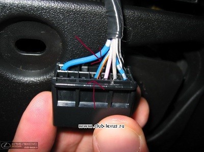

Рассматриваемый провод находится под передним блоком подключения, соединитель 2F, PIN8...
Чтобы удалить этот блок, есть две клипсы с обеих сторон... Нажмите и в то же самое время и вытаскивайте...
Это - соединитель под передним блоком подключения, которым мы интересуемся... Отключите его...
Провод, которым мы интересуемся, - прямо посередине, PIN 8... Это - оранжево/синий полосатый провод с серебряными маркировками...
Я использовал крошечную 1.5-миллиметровую отвертку ювелиров, чтобы выпустить провод от соединителя... После вы можете использовать паяльник или изоленту, чтобы изолировать конец провода...
Так же вместе первого способа если хотите, вы можете просто обрезать этот провод провод и дело с концом... Но, я решил, что, когда буду продавать автомобиль просто вставлю обратно этот провод и система будет работать как работала ( при однократной использовании омывателя ветрового стекла будут автоматически включаться омыватели фар)
Заизолировав провод собираем всю конструкцию назад и радуемся работе омывателя фар только с нажатия кнопки =)……
