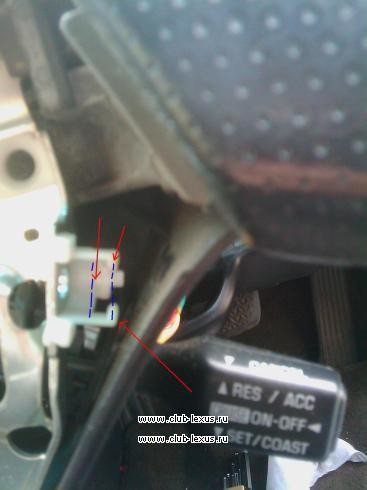

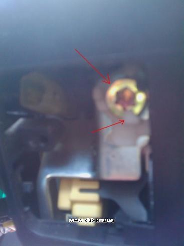

- откручиваем 2 болта (под "звездочки") по бокам основания рулевого колеса (они за заглушками). Там есть небольшая хитрость. Открутив болты, они не выйдут наружу, тк их держит хитрое крепление - маленькая пластикоая защелка.
Фотоотчёт о лечении стуков в рулевой колонке
Поэтому надо болты потянуть намного вниз. тогда они выйдут.

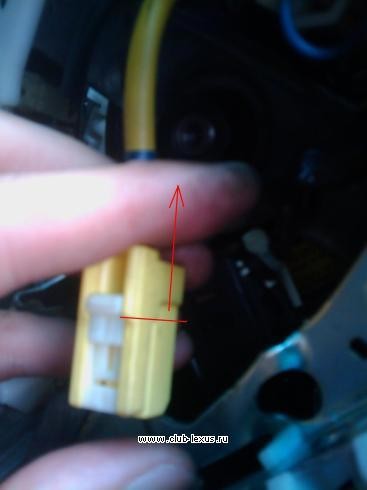

Снимаем желтую фишку с подушки безопасности. Для этого белую защелку надо потянуть вверх.

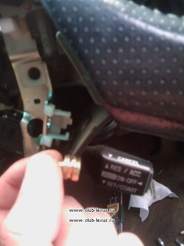

далее снимаем блок с подрулевыми переключателями (3 маленьких болта (два сверху по бокам, один снизу, откручивать отверткой, тк колодцы узкие и утоплены глубоко).

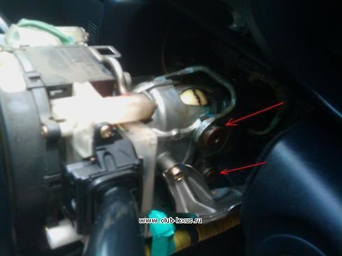

потом надо открутить по 2 болта (под шестигранники) по бокам колонки

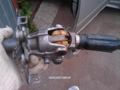

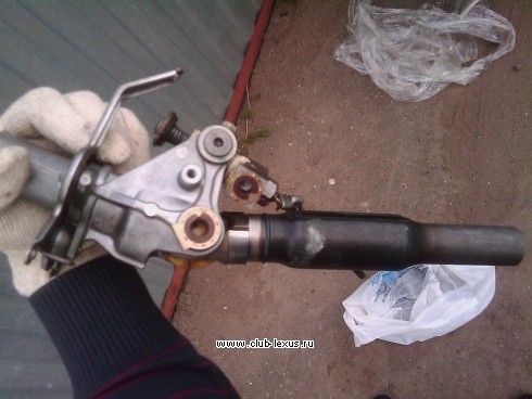

ВСЁ. потихонечку тянем верхнюю часть колонки на себя. вот она, только вверх ногами

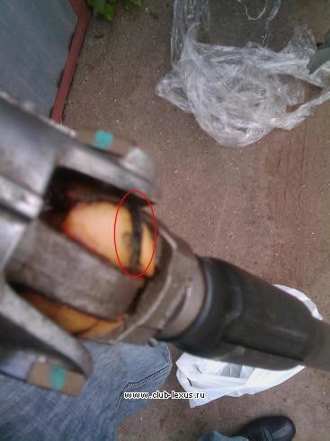

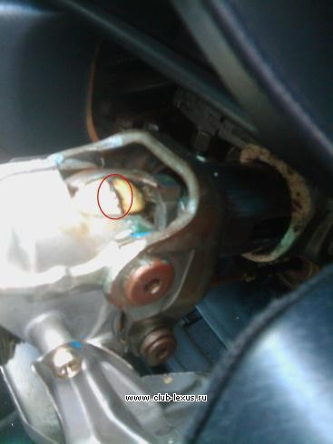

Внимательно изучив пластикой шарнир (он по строению похож на апельсин, разрезанный на 4 части):
, я заметил, как люфтят и ударяются друг о друга его "дольки" между собой.
вот части, которые и издают грохот (хотя с виду не скажешь и без нагрузки, в руках, почти не стучит)

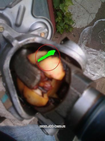

На разборке я заранее купил этот шарнир и сравнивая свой громыхающий с б/ушным я нашёл в последнем остатки каких-то прокладок, как раз находящихся между "дольками" шарнира.
и для наглядности я выделил прокладку цветом
прокладки стремились вылезти из своих мест (и часть между некоторыми "дольками" была утеряна).

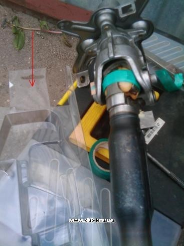

Было принято решение запихать прокладки обратно на свои места, а там, где их нет вставить. Недостающие части я вырезал из пластиковой упаковки (что идет на разных электронных девайсах, а также на наборе шестигранников, которые я купил)
этот материал встает в нужные места очень плотно. выступающие за "дольки" неровности я обрезал ножом. Затем всю эту конструкцию я обмотал изолентой (чтоб прокладки не расползались в будущем), места там много, половину мотка новой изоленты можно намотать. Подумалось, что обычная изолента будет дубеть, и лучше использовать тряпичную изоленту. Но я намотал много слоев (сам шарнир в том месте не изгибается и никак не гуляет), да и тряпичной изоляции под рукой не было, к тому же не терпелось увидеть результат, и я оставил всё так, как получилось.
