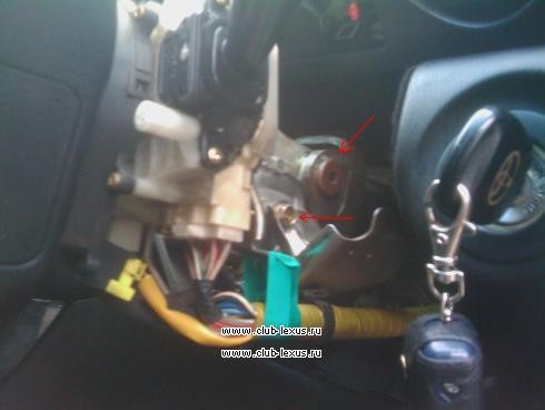

для этого удобно снять кожух замка зажикания (он на клипсах, просто тянем на себя)
Фотоотчёт о лечении стуков в рулевой колонке
потом надо открутить по 2 болта (под шестигранники) по бокам колонки

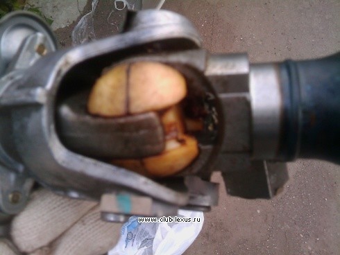

Внимательно изучив пластикой шарнир (он по строению похож на апельсин, разрезанный на 4 части):
, я заметил, как люфтят и ударяются друг о друга его "дольки" между собой.
вот части, которые и издают грохот (хотя с виду не скажешь и без нагрузки, в руках, почти не стучит)
