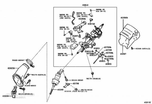

Рулевая колонка Lexus GS300 II. Обслуживание.
Разбирать до такого состояния не придется, не пугайтесь! Wink Схема предоставлена просто для ознакомления со схематикой рулевого управления Lexus GS
