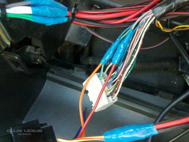

-нужно разрезать попалам провода на переходнике все кроме Красного, Синего и Оранжевого
и удлиннить разрезанные провода примерно на 70см!
-Синий (антенна), Оранжевый(освещение), Красный(+12 от замка) вынимаем из белого десятиконтактного штекера и зачищаем!

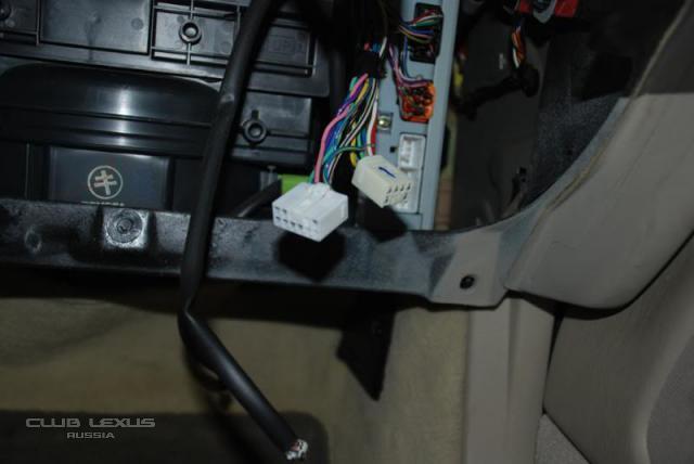

снимаем пепельницу потом вытаскиваем аккуратно из панели воздуховоды, снизу под пепельницой головкой на 10 выкручиваем 2 болта, под воздуховодами тоже самое!
Аккуратно вынимаем штатную магнитолу и блок климата, отсоединяем все провода.

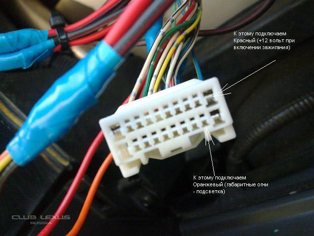

теперь нам нужно подключить оставшиеся 3 провода (красный, оранжевый и синий)
их подключаем к коннектору который выняли из штатной магнитолы.
Установка 2din магнитолы с сохраниением штатной аккустики
Синий к Светло-зеленому, Красный к Серому.
Все, включаем! Работает!
