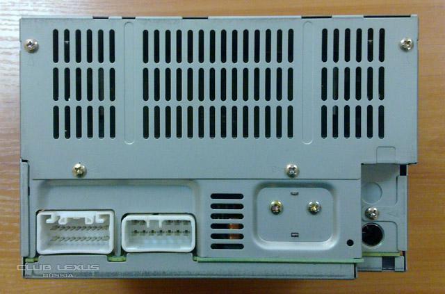

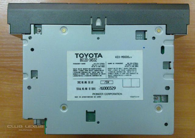

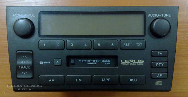

У меня стояла вот такая родная
Установка 2din магнитолы с переходной рамкой вместо штатной на Lexus GS II (дополнение)

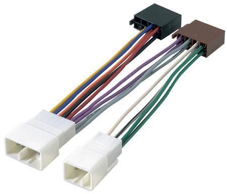

1. Переходник ISO на тойота (стоит около 200руб)

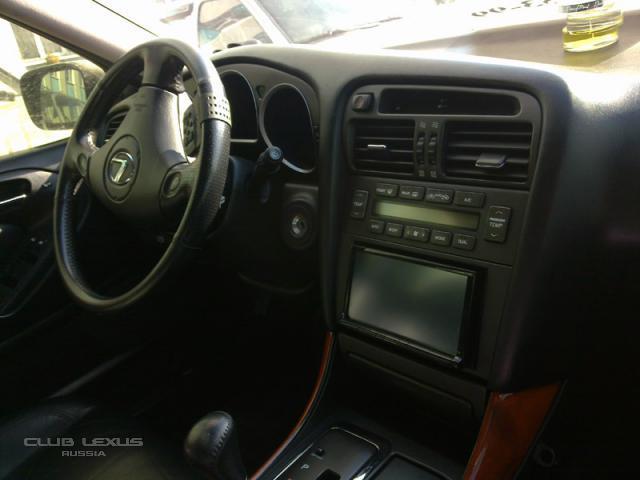

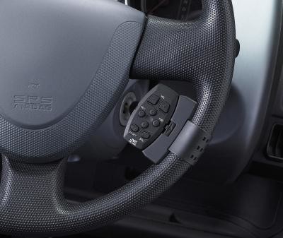

4.Собственно магнитола. Я прикупил JVC AVX-720 плюс пульт с креплением на руле.
Установка 2din магнитолы с переходной рамкой вместо штатной на Lexus GS II (дополнение)Установка 2din магнитолы с переходной рамкой вместо штатной на Lexus GS II (дополнение)
отдал 20тыщ за все

-нужно разрезать попалам провода на переходнике все кроме Красного, Синего и Оранжевого
и удлиннить разрезанные провода примерно на 70см!

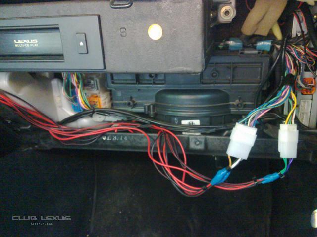

-Синий (антенна), Оранжевый(освещение), Красный(+12 от замка) вынимаем из белого десятиконтактного штекера и зачищаем!
снимаем барадачек вынимаем из усилителя два нижних коннектора и подключаем к ним удлиненные провода

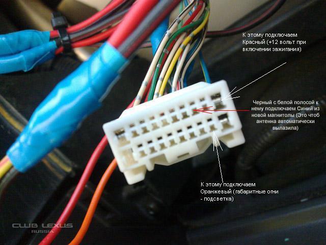

теперь нам нужно подключить оставшиеся 3 провода (красный, оранжевый и синий)
их подключаем к коннектору который выняли из штатной магнитолы.
Синий к Светло-зеленому, Красный к Серому.
Антенну(синий) нужно подключать к Черному с белой полосой проводу на фишке от радиоприемника! Хотя на этой фишке целых три провода для антенны:
-Черный с белой полосой(основной из-за которого антенна выезжает)- Нужно подключить к синему проводу новой магнитолы
-Белый с синей полосой(дополнительное питание для AM диапазонов)- Не используем
-Белый с красной полосой(тоже какое то управление)- Не используем
Все, включаем! Работает!
