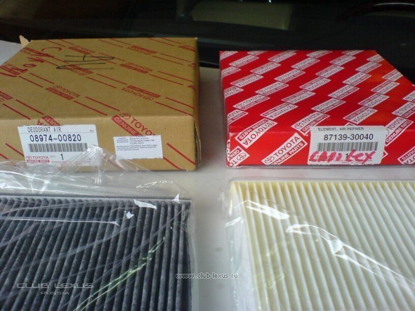

1. Изначально на GS300 – 2008 года (подозреваю, что и на все GS III) идет обыкновенный «бумажный фильтр» его номер по каталогу 87139-30040,
стоит у ОД - 1 632р. (в разных городах цена может быть соответственно разной, здесь привожу сведения по Москве).
2. ОД, при плановом прохождении ТО предлагает ставить «угольный» фильтр, он эффективней! номер по каталогу 08974-00820,
стоит у ОД – 1 870р. Вся фишка в том что последний фильтр универсальный и идет на РАФ4, Авенсис, Круизер 200 и т.д.
3. Вот Вам для сравнения фотографии по габаритам 1 в 1, единственное он уже, но это никак не сказывается на его "работе"
Касательно замены воздушного фильтра салона GS III
Ежу понятно, что угольный фильтр лучше, поэтому советую ставить его.
Стоит угольный 1 300р., а простой 1 000р. (По таким ценам можно найти совершенно спокойно в Москве)
