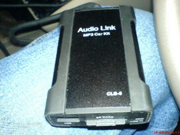

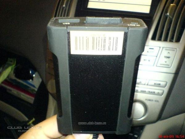

В общем заказал Xcarlink, прошла неделя, сегодня получил. Оказалось пришел не Xcarlink, а Audiolink. Сильно не расстраивался. Упаковка точно такая же, комплектация и внешний вид точно такие же, все 1 в 1. Я так понял, что это не просто клоны, а вообще одно и то же устройство, только название на нем тампопечатью через трафарет другое нашлепали. У меня, кстати, криво, некоторые буквы не прокрашены... Wink
Вообще само устройство сделано очень аккуратно, все ровненькое, гладкое. Хотя само довольно простое. С торца разъемы USB, SD-card, аудиовход. С другого торца выходит провод с разъемом. Больше ничего нет, ни кнопок, ни выкючателей, ни светодиодов каких-нибудь. Хотя внутри один красный светится, когда начинает работать. Видно через дырку аудиовхода. Чего бы его не вывести наружу мне не понятно. Так же и то, нафиг он там внутри нужен.
Бока обрезиненые, приятные на ощупь.
В общем первое впечатление на 4 с плюсом. Или на 5 с минусом.

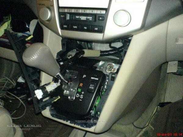

Для этого надо сначала снять накладку под дерево вокруг рычага АКПП. Для этого надо просто ее потянуть вверх, сначала с ближнего к водителю края, потом сверху. Она должна довольно легко отстегнуться.
MP3 через Xcarlink (Audiolink) в Lexus RX300 2004г (из Сингапура) за 15 минут. Отчет.

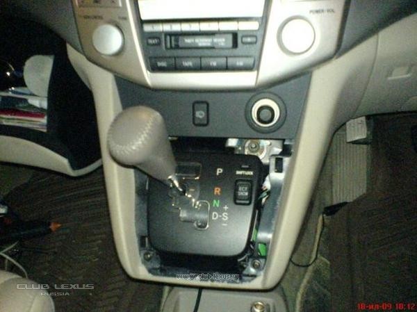

Потом таким же макаром снимается накладка выше с прикуривателем. Отстегивается на раз-два. Держится по краям. Сняв, оттяните влево, пусть висит на проводе, мешать не будет.
Все это делается буквально за минуту.

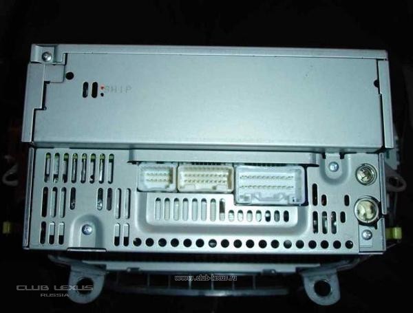

Дальше под головой видна щель. Её ширины достаточно, чтобы можно было просунуть туда пальцы с проводом от Xcarlink и засунуть его зазъем в разъем головы. Для этого надо просто знать, где там находится разъем и иметь немного ловкости рук.
Чтобы было понятно куда вставлять на ощупь разъем, вот фото задней стороны головы:
Наш разъем - на фото первый слева. Он будет свободен, остальные заняты управлением и динамиками.
Надо засунуть провод за голову, нащупать справа пустой разъем и засунуть туда разъем Xcarlink. С первого раза у меня с ходу получилось, второй раз несколько минут не получалось. Ну всё равно это намного проще, чем снимать голову, поверьте. В наших машина стоит типа защита от воровства магнитол. Голова прикручена на 4 болта. Причем эти болты находятся далеко в глубине панели. Чтобы ее скрутить надо иметь длинный вороток с магнитной головкой, иначе болты обязательно выпадут куда-то в глубь откуда их не видно и достать не реально. Прикрутить новые еще сложнее. Если нет магнитной головки и длинного воротка + ловкие руки, можно потерять все болты в глубине панели. Я когда разбирал в 1 раз панель, приклеивал болты изолентой к воротку. Wink В общем, второй раз нет никакого желания снимать голову. Намного проще наощупь поковыряться в разъемах, благо уже понятно где там и что.

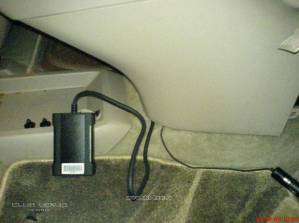

В общем пара минут, и уже можно слушать MP3. Но как всегда подсоеденить быстро. Намного больше времени занимает наведение красоты. Надо ведь всё сделать эстетично, и чтобы удобно было. Именно поэтому пришлось все отключить после проверки и потом подключить по второму разу. Решено было закрепить Xcarlink под рычагом АКПП, провод подвести снизу.
Для этого разъем с проводом был засунут под низ консоли:
Для этого надо продавить ковер, лучше на углу. Появится щель.
Потом провод вытянуть наверх и засунуть в знакомый разъем.
Провод будет проходить справа от рукоятки АКПП:

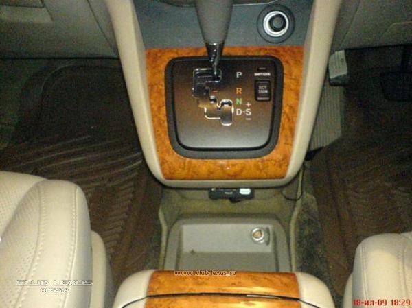

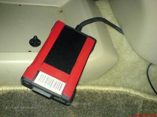

Чтобы не делать никаких дырок решено было подвесить Xcarlink на двухсторонний скотч.
Всё готово для подвешивания:
Подвесил:

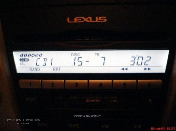

Устройство распознается как внешний ченджер номер 1. Надо нажимать для выбора кнопку DISK. Родной ченджер отображается как CD, Xcarlink как CD1.
Все работает со штатных кнопок.
Папки видит как диски, можно менять. В описании говорилось, что может видеть от 6 до 12 дисков в разных авто, соответственно можно создать от 6 до 12 папок. Я для экперемента создал 15 папок, на удивление все они отображались как диски.
Файлы видит как треки, тоже меняются. Работает перемотка по треку (на старых версиях жалобы были, что не работает).
При выключении или переключении источника запоминает трек и позицию и начинает именно с той секунды, на которой остановилось воспроизведение.

PS Тут подсказали, что разъемов сзади магнитолы может быть и 4 и они могут располагаться в другом порядке, в зависимости от ее модели.
Но в любом случае на ней должен быть свободный маленький разъём для внешнего ченджера, который нам и нужен. Думаю, на ощупь его найти труда большого не составит.
