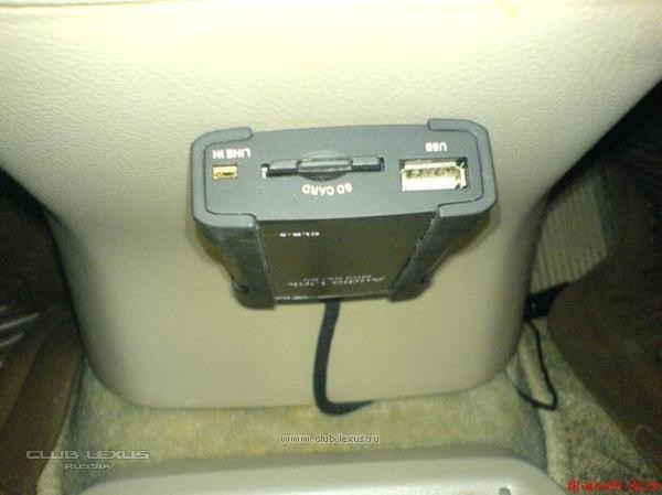

Вообще само устройство сделано очень аккуратно, все ровненькое, гладкое. Хотя само довольно простое. С торца разъемы USB, SD-card, аудиовход. С другого торца выходит провод с разъемом. Больше ничего нет, ни кнопок, ни выкючателей, ни светодиодов каких-нибудь. Хотя внутри один красный светится, когда начинает работать. Видно через дырку аудиовхода. Чего бы его не вывести наружу мне не понятно. Так же и то, нафиг он там внутри нужен.
Бока обрезиненые, приятные на ощупь.

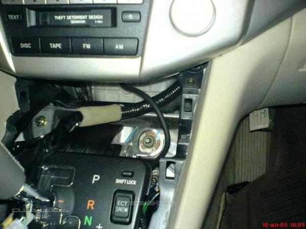

Для этого надо сначала снять накладку под дерево вокруг рычага АКПП. Для этого надо просто ее потянуть вверх, сначала с ближнего к водителю края, потом сверху. Она должна довольно легко отстегнуться.
MP3 через Xcarlink (Audiolink) в Lexus RX300 2004г (из Сингапура) за 15 минут. Отчет.
Потом таким же макаром снимается накладка выше с прикуривателем. Отстегивается на раз-два. Держится по краям. Сняв, оттяните влево, пусть висит на проводе, мешать не будет.
Все это делается буквально за минуту.
Дальше под головой видна щель. Её ширины достаточно, чтобы можно было просунуть туда пальцы с проводом от Xcarlink и засунуть его зазъем в разъем головы. Для этого надо просто знать, где там находится разъем и иметь немного ловкости рук.

Надо засунуть провод за голову, нащупать справа пустой разъем и засунуть туда разъем Xcarlink. С первого раза у меня с ходу получилось, второй раз несколько минут не получалось. Ну всё равно это намного проще, чем снимать голову, поверьте. В наших машина стоит типа защита от воровства магнитол. Голова прикручена на 4 болта. Причем эти болты находятся далеко в глубине панели. Чтобы ее скрутить надо иметь длинный вороток с магнитной головкой, иначе болты обязательно выпадут куда-то в глубь откуда их не видно и достать не реально. Прикрутить новые еще сложнее. Если нет магнитной головки и длинного воротка + ловкие руки, можно потерять все болты в глубине панели. Я когда разбирал в 1 раз панель, приклеивал болты изолентой к воротку. Wink В общем, второй раз нет никакого желания снимать голову. Намного проще наощупь поковыряться в разъемах, благо уже понятно где там и что.
В общем пара минут, и уже можно слушать MP3. Но как всегда подсоеденить быстро. Намного больше времени занимает наведение красоты. Надо ведь всё сделать эстетично, и чтобы удобно было. Именно поэтому пришлось все отключить после проверки и потом подключить по второму разу. Решено было закрепить Xcarlink под рычагом АКПП, провод подвести снизу.
Для этого разъем с проводом был засунут под низ консоли:

Для этого надо продавить ковер, лучше на углу. Появится щель.
Потом провод вытянуть наверх и засунуть в знакомый разъем.
Провод будет проходить справа от рукоятки АКПП:
После этого накладки можно одеть на место.
Лишний провод засунуть под обшивку. Получится примерно так:

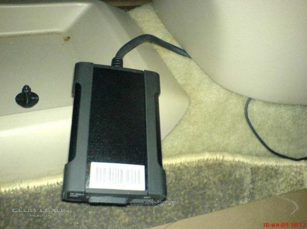

Чтобы не делать никаких дырок решено было подвесить Xcarlink на двухсторонний скотч.
Всё готово для подвешивания:
Подвесил:
