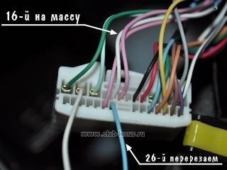

резать эти 16-й (белый) и 25-й (голубой) Very Happy

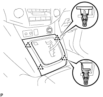

2. СНИМИТЕ РУКОЯТКУ РЫЧАГА ПЕРЕКЛЮЧЕНИЯ ПЕРЕДАЧ
ШТАТНЫЙ DVD Lexus RX400H, как разблокировать в движении?
Переводим рукоятку передач в N, нажав на shift lock. машина должна быть на ручнике!
Стелим на бороду мягкую ткань потолще!!! Я не постелил, результат замял кожу на сгибе!!!

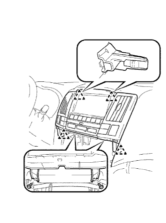

3. СНИМИТЕ ВЕРХНЮЮ ПЕРЕДНЮЮ ОБЛИЦОВКУ ПАНЕЛИ
Освободите 4 фиксатора и снимите верхнюю переднюю облицовку панели -
аккуратно тянем на себя.

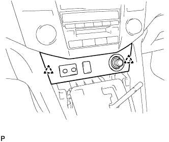

4. СНИМИТЕ НИЖНЮЮ ОТДЕЛОЧНУЮ НАКЛАДКУ ПАНЕЛИ ПРИБОРОВ
Освободите 2 фиксатора - тянем на себя. Я сначала вытянул правую сторону через прикуриватель, потом левую сторону
Провода можно не отсоединять. Но обязательно кладем панель на тряпку!!!

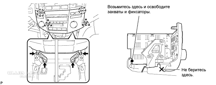

5. СНИМИТЕ РАДИОПРИЕМНИК
Выверните 4 болта. ВНИМАНИЕ!!! верхние болты достать сложно! Обязательно подстелите вниз тряпку, чтобы болты не упали вниз!!!
Если упадут, вы из не найдете. Я не нашел Sad
Засовываем руку под магнитолу и тянем на себя.
Магнитолу кладем НА ТОЛСТУЮ ТРЯПКУ!!! Иначе - повредите кожу на обшивке консоли!!!
Разъемы можно не отключать.
6. СНИМИТЕ МНОГОФУНКЦИОНАЛЬНЫЙ ДИСПЛЕЙ
Выверните 2 винта и освободите 4 фиксатора.
Просто засовываем руку и тянем на себя.

Сверху видим 2 разъема. Левый - наш. Отсоединяем, разрезаем нужные провода, изолируем.
Собираем в обратном порядке.
