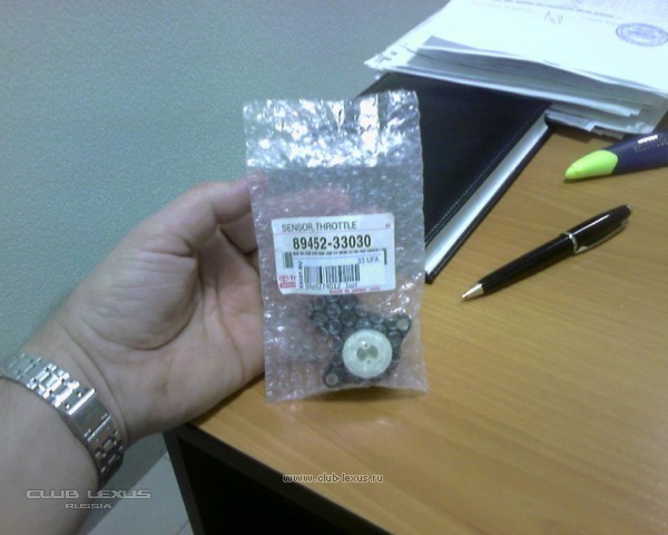

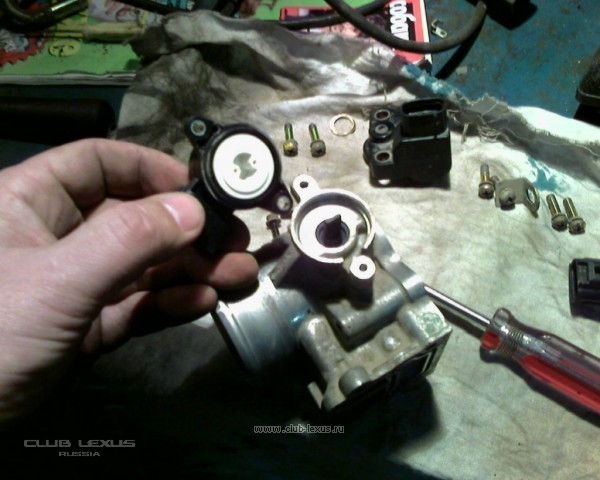

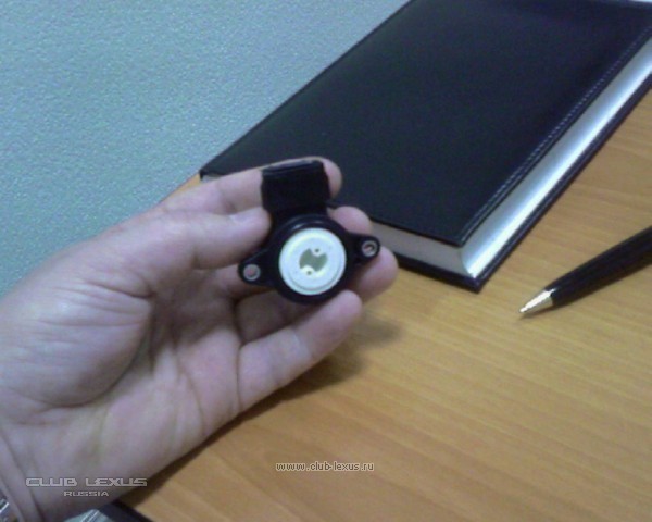

После замены датчика все симптомы исчезли.

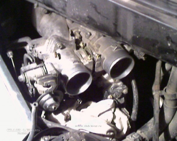

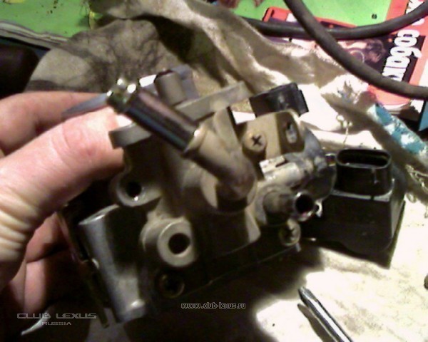

Разборка и снятие блока заслонок ( БДЗ) подробно описано на форуме. Например club-lexus.ru/f...7246&start=0
P.S. Компьютер неисправность не показывал, никаких ошибок не выдавал. В целом машина вела себя прилично, дёрганий коробки не было. Может и не заметно для других...
несколько фото:
