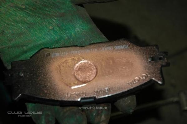

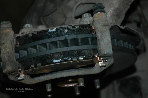

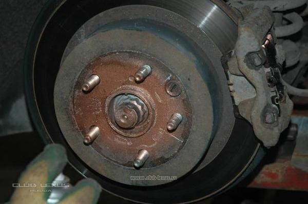

· Необходимо заменить передние тормозные диски – был слишком большой износ

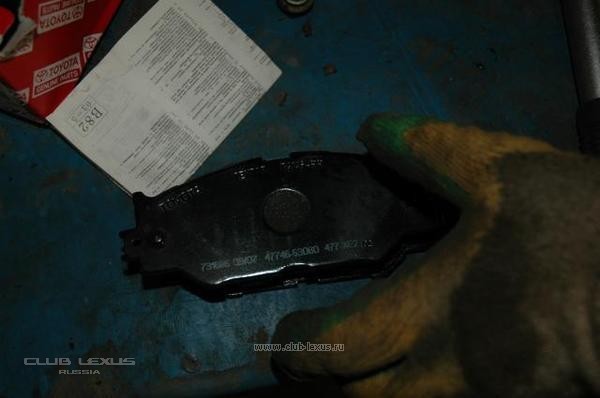

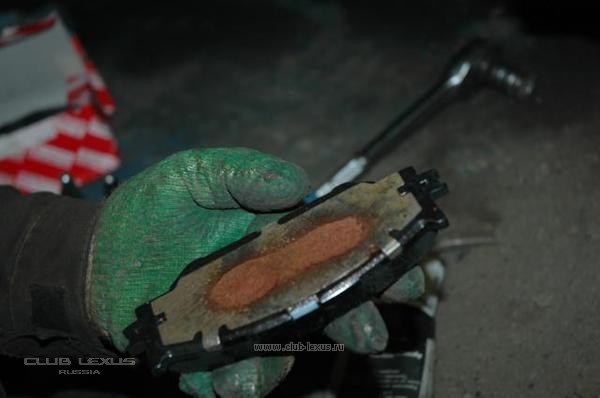

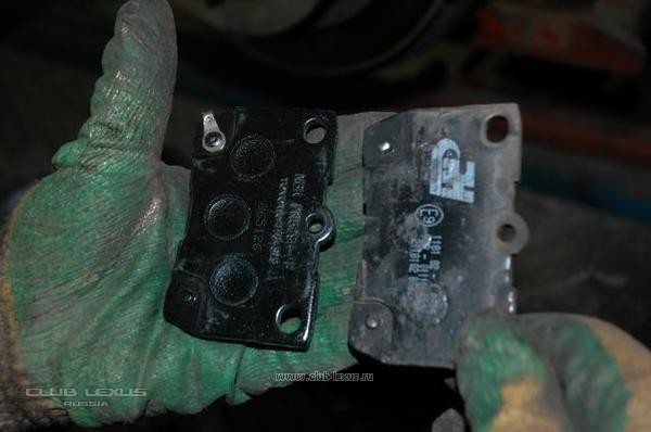

· Необходимо заменить передние тормозные колодки – были установлены неоригинальные
· Необходимо заменить задние тормозные колодки - были установлены неоригинальные

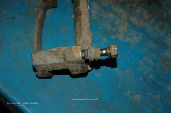

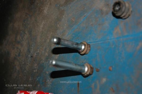

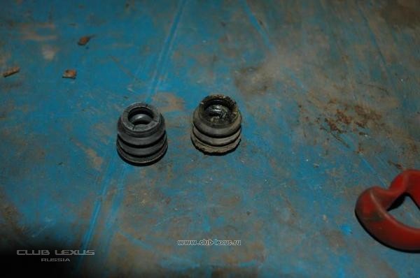

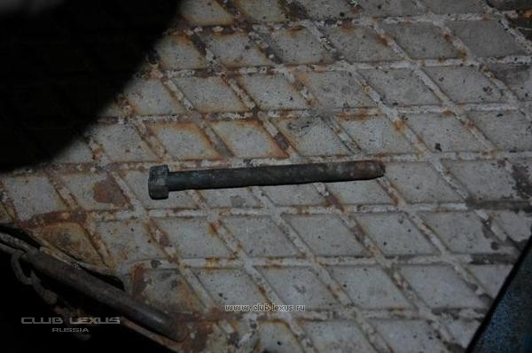

· Необходимо заменить пыльники направляющих ( были порваны, попала грязь с водой и сделала свое дело Evil or Very Mad )

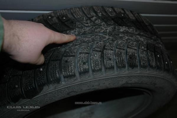

· Выставить необходимое давления в колесах. Последствия видны на фото

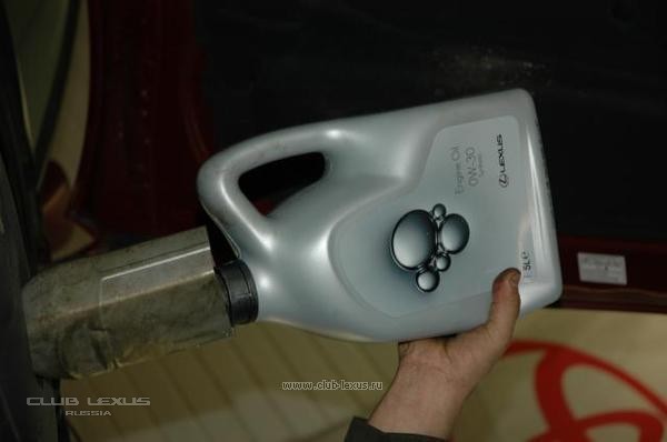

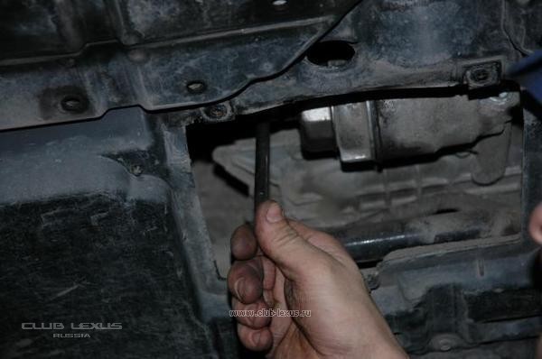

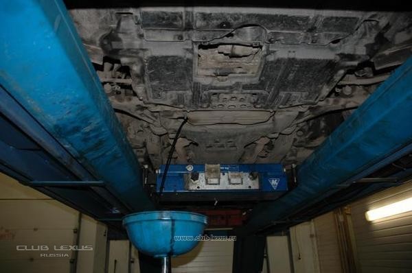

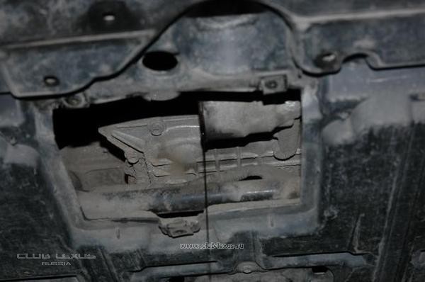

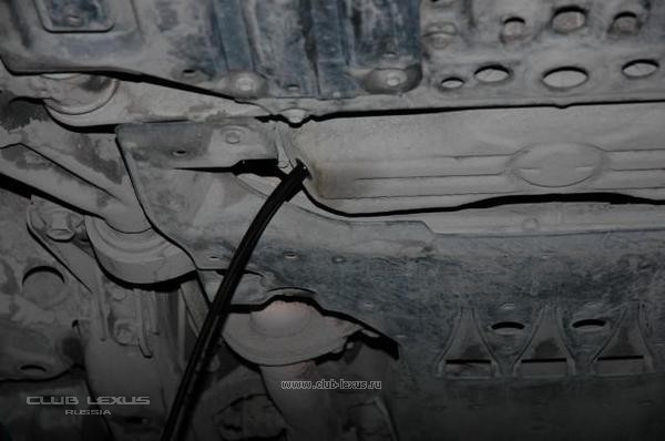

Замена масла.
· Откручиваем заливную горловину

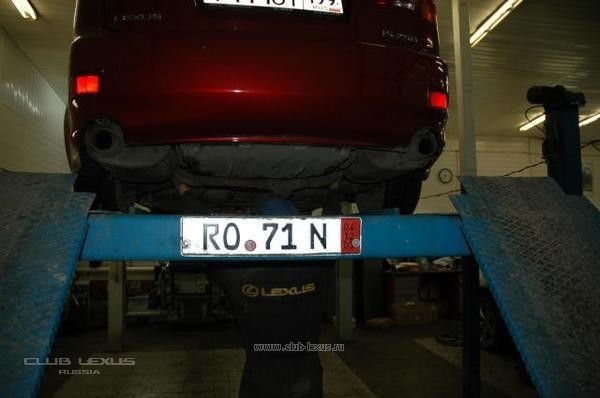

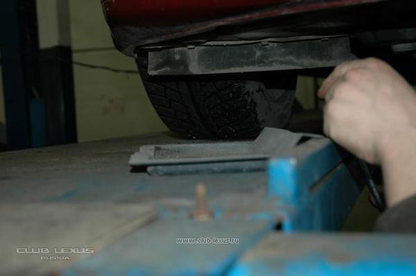

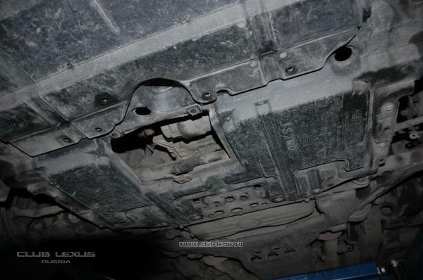

· Поднимаем автомобиль на подъемнике
· Используем специальную емкость для слива масла

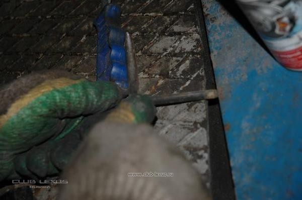

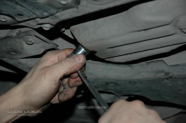

· Откручиваем пробку и сливаем масло
· Слив, масло закручиваем пробку ( обязательно используем новую прокладку масляной пробки)

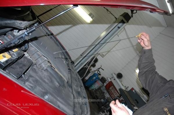

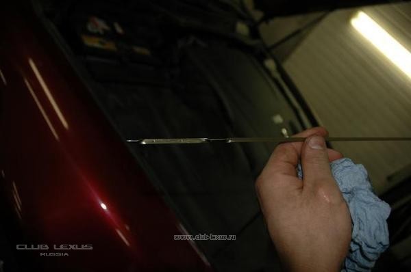

· Заливаем свежее масло.
· Проверяем его уровень

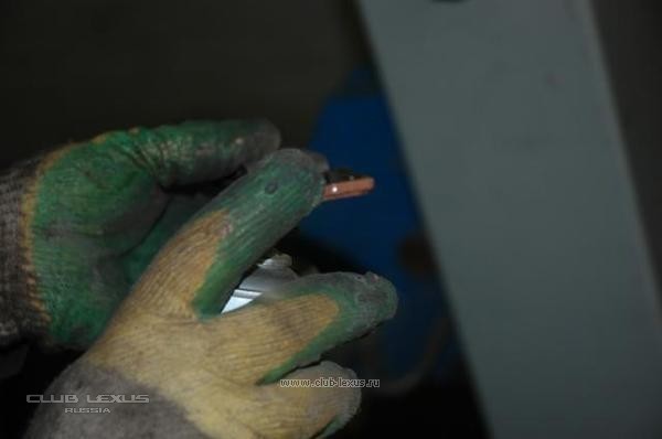

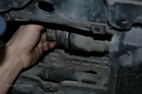

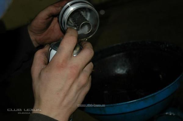

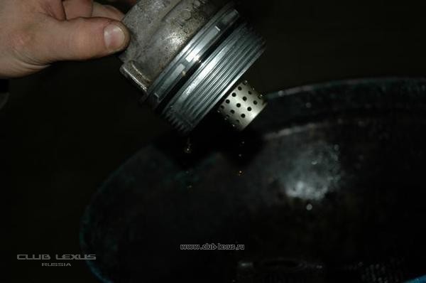

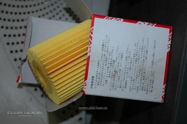

Замена фильтрующего элемента

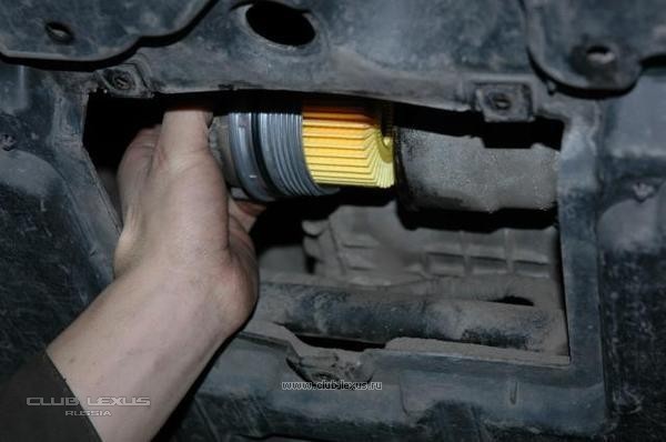

· Используем съемник масляного фильтра
· Откручиваем корпус фильтрующего элемента
· Чистим корпус фильтрующего элемента

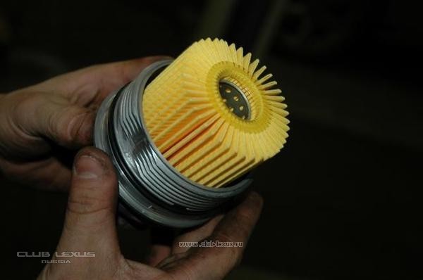

· Устанавливаем новый фильтрующий элемент
· Устанавливаем обратно

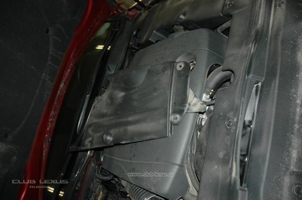

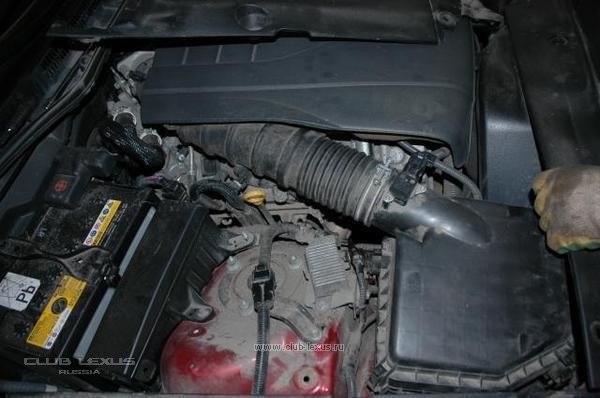

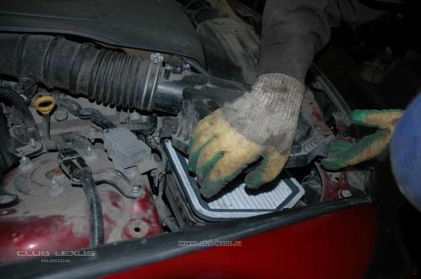

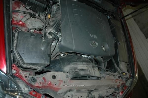

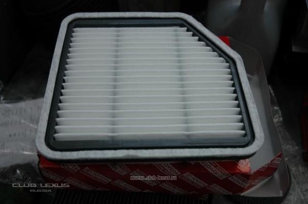

Замена воздушного фильтра

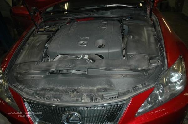

· Открываем капот

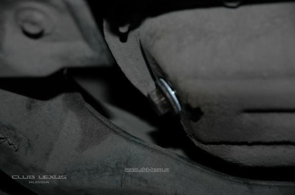

· Демонтируем защитный кожух слева относительно движения автомобиля
· Отщелкиваем защелки корпуса воздушного фильтра
· Достаем старый фильтр

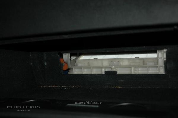

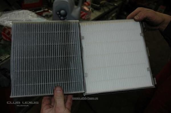

Замена салонного фильтра
· Открываем перчаточный ящик
· Снимаем салонный фильтр вместе с “ кассетой ”
· Устанавливаем новый салонный фильтр

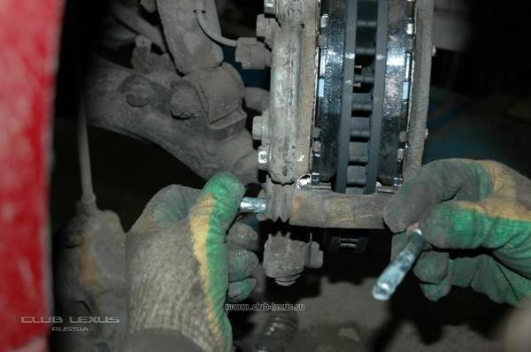

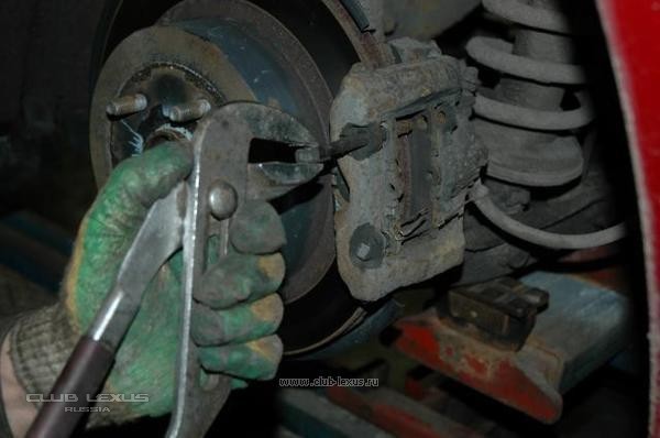

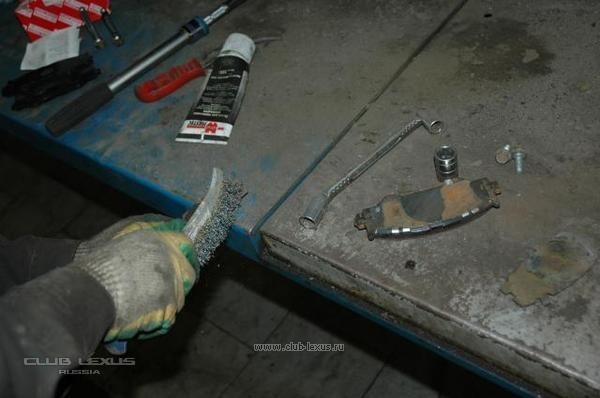

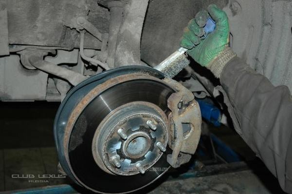

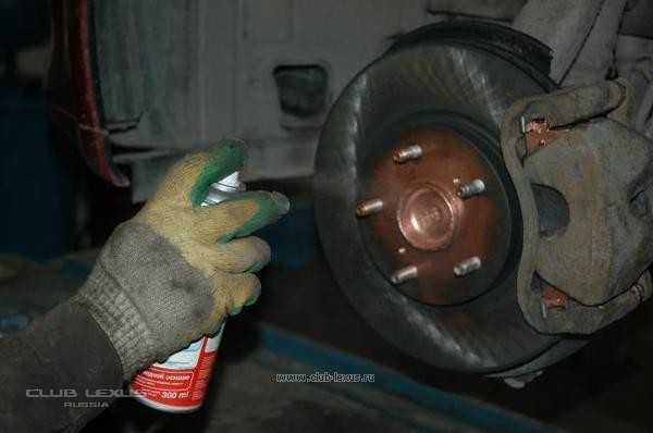

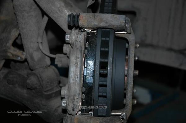

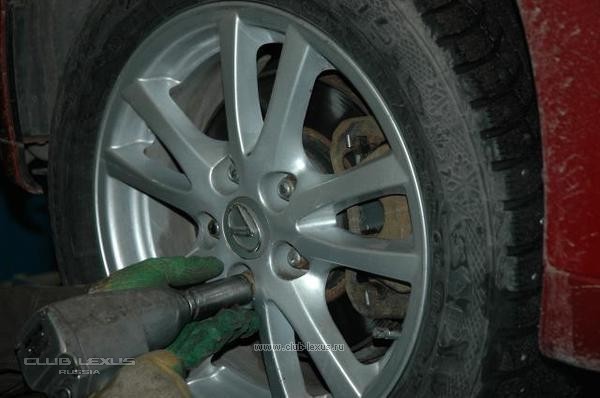

Замена передних тормозных дисков, колодок и обслуживание тормозных механизмов

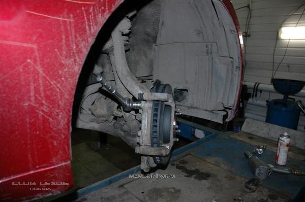

· Снимаем переднее колесо

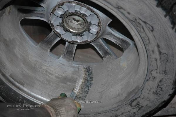

· Очищаем внутреннюю часть колесного диска от грязи металлической щеткой

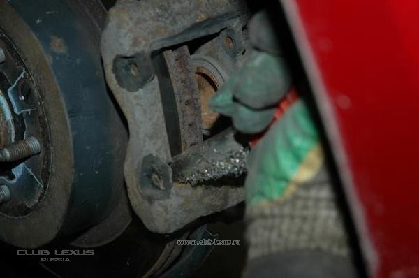

· Снимаем суппорт
· Снимаем тормозные колодки

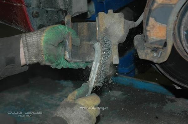

· Очищаем металлической щеткой от грязи передние тормозные механизмы

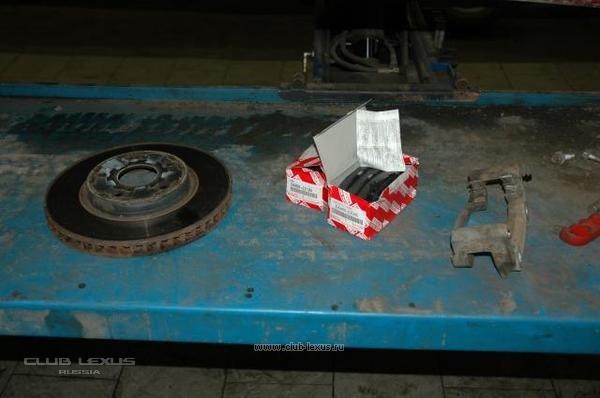

· Снимаем тормозной диск
· Устанавливаем новый тормозной диск

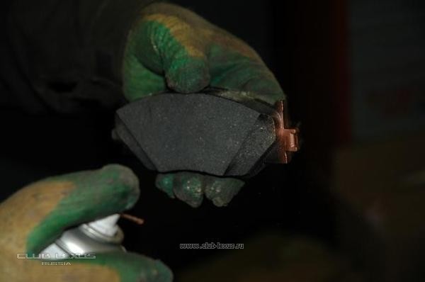

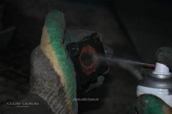

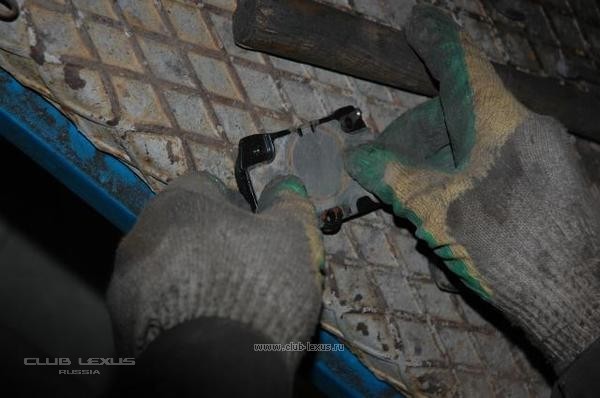

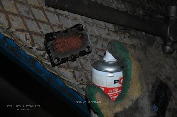

· Обрабатываем специальной смазкой передние тормозные колодки и устанавливаем их

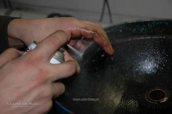

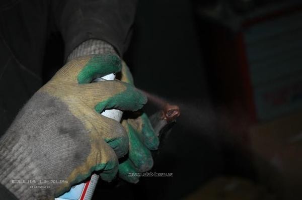

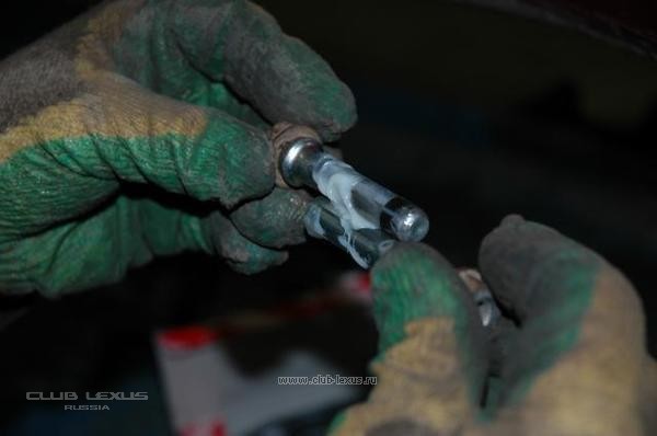

· Чистим и смазываем направляющие специальной смазкой для направляющих
· Обрабатываем специальной смазкой место соприкосновения колеса и ступицы

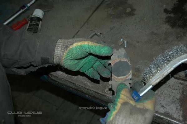

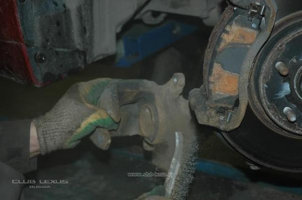

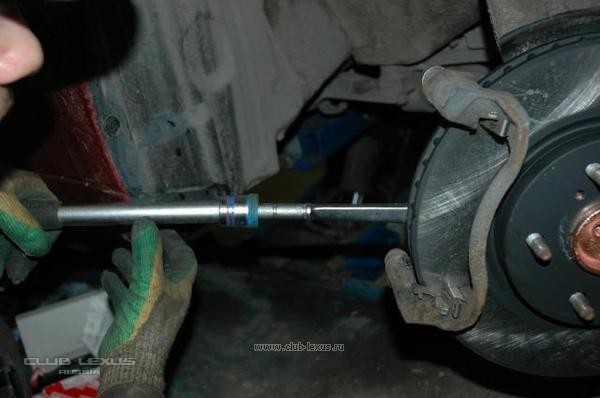

Замена задних тормозных колодок и обслуживание тормозных механизмов
· Снимаем заднее колесо

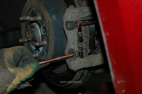

· Снимаем суппорт
· Очищаем металлической щеткой от грязи тормозные механизмы
· Проверяем состояние ручного тормоза (ножника)

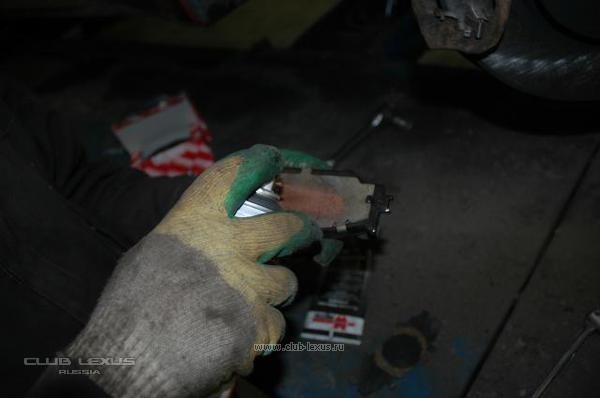

· Обрабатываем специальной смазкой тормозные колодки и устанавливаем их

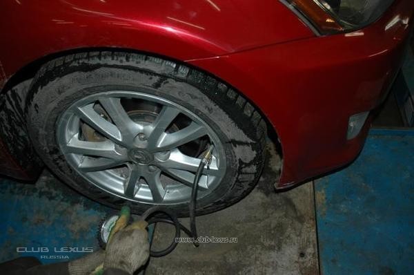

Проверка давления в колесах
· Откручиваем защитный колпачок
· Используем манометр
· Выставляем нужное давление
· Все

Первое - покупая Лексус " на спичках не экономят" - это я бы адресовал первому владельцу, который просто - напросто подзапустил машину!! Вы купили автомобиль Лексус. Не стоит размениваться на собственной безопасности. Дешевыми колодками - денег много не сыкономишь, они могут привести к преждевременной замене тормозных дисков. У неоригинальных колодок фрикционный слой более твердый. В процессе езды они издают скрип как на уазиках, тем самым перегревается диск, со временем появляется вибрация в руль. А так же вы теряете в эффективности торможения. Были случаи когда жигули останавливалась быстрее чем Лексус. Из этого последовал кузовной ремонт. А теперь оцените сами стоит ли экономить 1000 руб..
