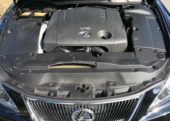

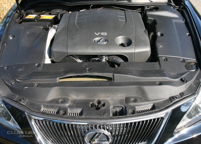

Технические данные автомобиля Lexus IS 250, двигатель 4GR-FSE, выпускавшегося с 2005 года
Техданные Lexus IS 250 4GR-FSE
Идентификация автомобиля:
Количество цилиндров Тип: 6/DOHC
