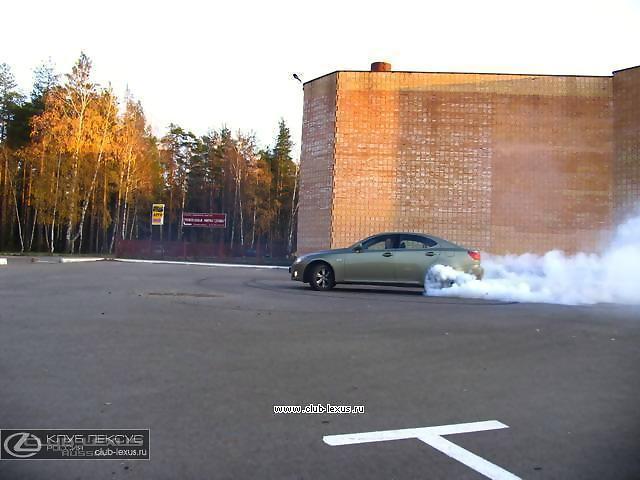

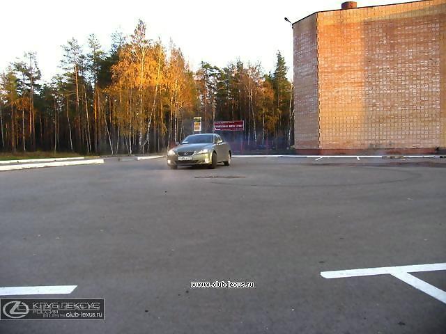

Многие владельцы клубных IS 2-го поколения увлекаются дрифтом. Что это такое, можно понять по фото:
Отключение антипробуксовочной системы на Lexus IS 250
Хороший способ без сожаления избавиться от комплекта резины, требующего замены
Но для этого понадобится отключить антипробуксовочную систему.
