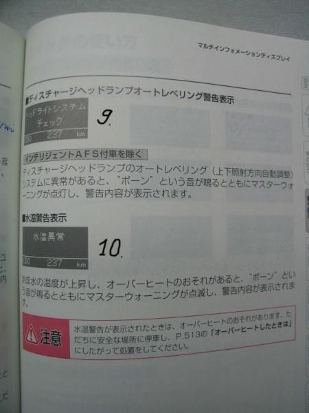

9.Проверить систему авторегулировки положения передних фар (на газоразрядных лампах)
За исключением автомобилей, оснащённых адаптивной системой переднего света (AFS)
Эта надпись и предупредительный сигнал появляются в случае возникновения неполадок в системе регулировки угла наклона передних фар.
10.Предупредительное сообщение о повышенной температуре охлаждающей воды

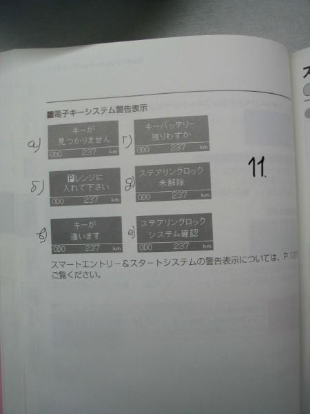

11.Предупредительные сообщения, касающиеся электронного ключа
а.) Ключ не обнаруживается г.) Батарейки на исходе
б.)Переведите в диапазон P д.) Блокировка рулевой колонки не снята
в.) Ключ не подходит е.) Проверить систему блокировки рулевой колонки
