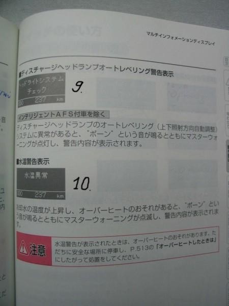

9.Проверить систему авторегулировки положения передних фар (на газоразрядных лампах)
За исключением автомобилей, оснащённых адаптивной системой переднего света (AFS)
Эта надпись и предупредительный сигнал появляются в случае возникновения неполадок в системе регулировки угла наклона передних фар.
10.Предупредительное сообщение о повышенной температуре охлаждающей воды
