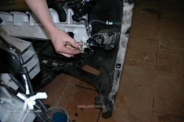

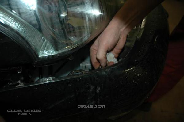

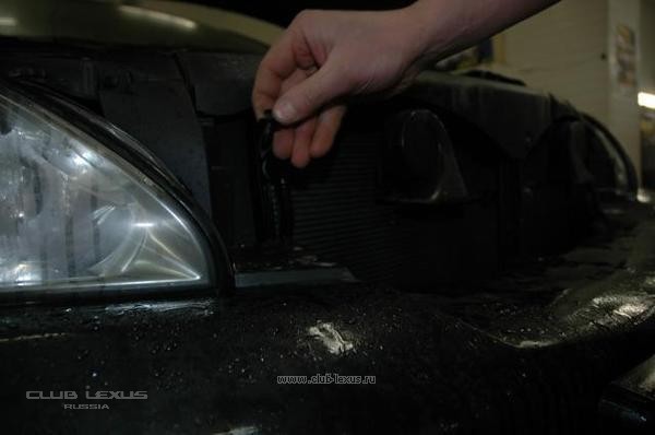

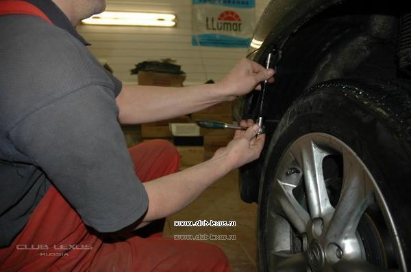

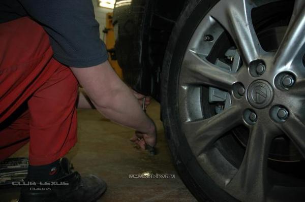

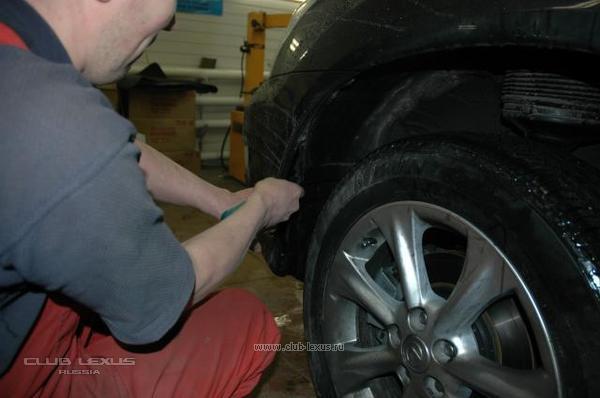

- Открутить переднюю часть подкрылков
- Снять пистоны (клипсы) верхнего крепления бампера
- Открутить нижние болты крепления бампера

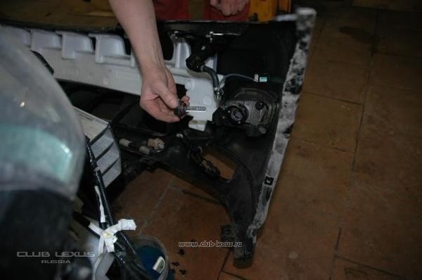

- Снять разъемы ПТФ
- Снять разъемы парктроника (при его наличии)
- Отсоединить магистраль омывателя фар Exclamation Заблаговременно слить жидкость омывателя

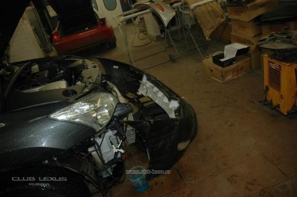

- Снять бампер с боковых держателей
- Выкрутить лаппочки из ПТФ
- Готово.

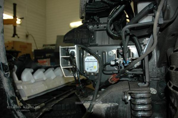

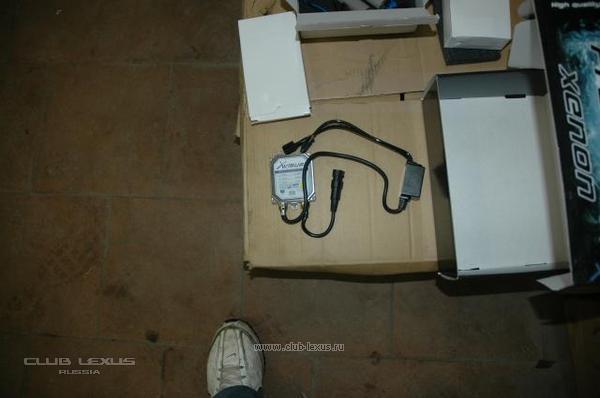

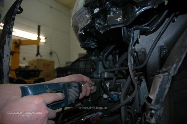

- Выбрать оптимальное место крепления блоков розжига
- Разметить отверстия
- Просверлить
- Закрепить блоки розжига саморезами
- Подсоединить

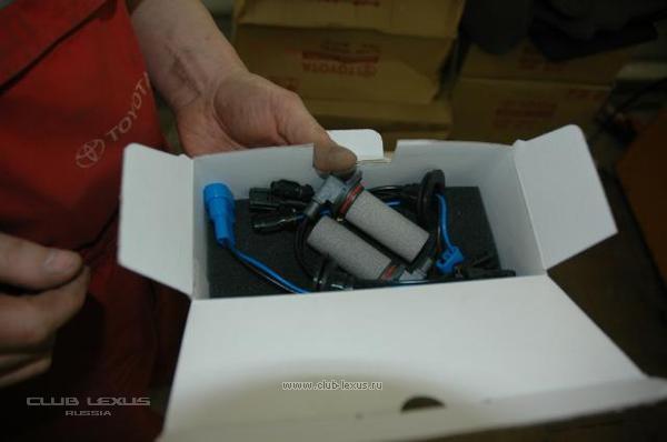

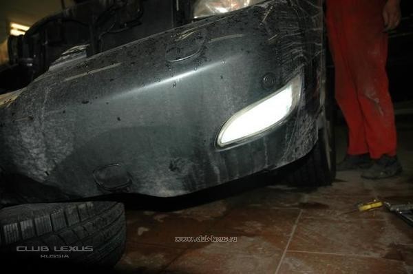

- Установить лампы в ПТФ

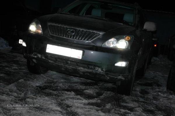

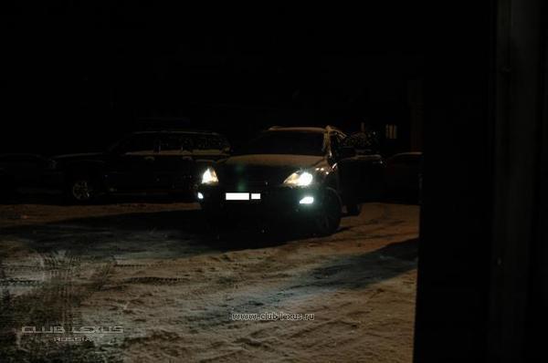

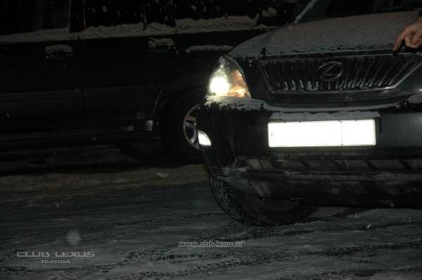

- Проверить работу ксенона.
