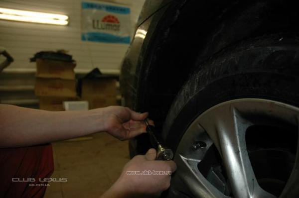

И так начинаем со снятия переднего бампера.
- Открутить переднюю часть подкрылков
- Снять пистоны (клипсы) верхнего крепления бампера
- Открутить нижние болты крепления бампера

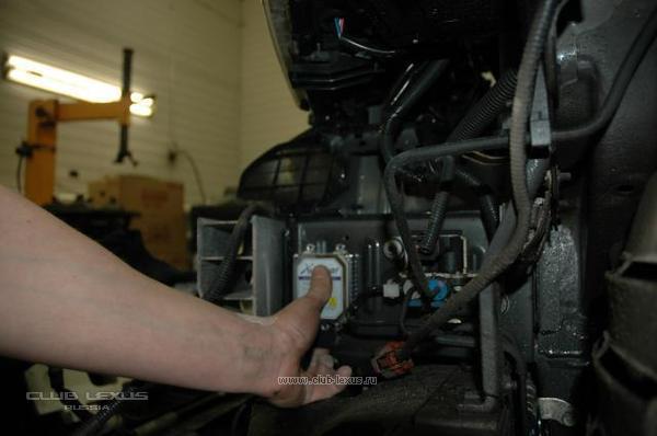

- Выбрать оптимальное место крепления блоков розжига
- Разметить отверстия
- Просверлить
- Закрепить блоки розжига саморезами
- Подсоединить
