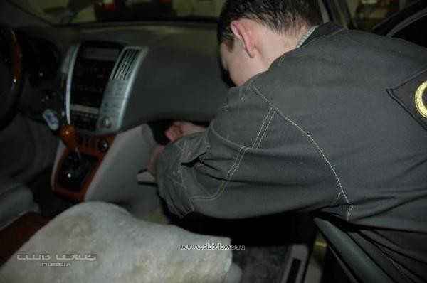

Салонный фильтр находится в перчаточном ящике (в простонародии Бардачок). Быстренько вытаскиваем из него всякий хлам и меняем фильтрующий элемент

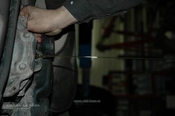

Далее проверяем уровень жидкостей
Все в норме, никаких нареканий не вызывает, ставим на место кожух, готовимся к сливу масла, откручиваем заливную горловину и поднимаем автомобиль на подъемнике

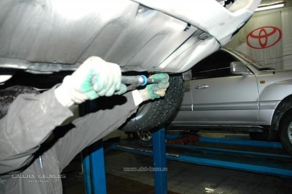

Переходим к снятию защиты картера, которую я удачно испытал на прочность, свалившись в промерзшую колею, в лесу 20 декабря 2008 года на шашлыках….

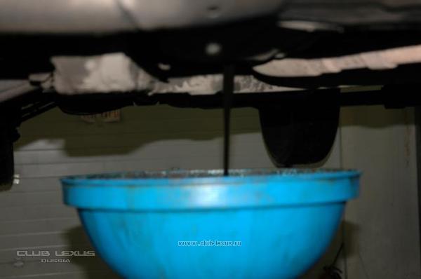

Переходим к замене масла в ДВС. Откручиваем пробку и сливаем масло

Масло с ДВС слито. Теперь сливаем масло с АКПП, откручиваем пробку и ждем, пока масло сольется. А тем временем пока сливается масло, занимаемся снятием переднего кожуха, и далее готовимся к замене масленого фильтра.
Масло с ДВС и АКПП тем временем уже слито. Берем прокладку и одеваем ее на пробку ( и делать так надо всегда и обязательно, при каждой замене масла. Так положено регламентом Тойоты, но многие не знают об этом или экономят, хотя стоит эта прокладка копейки)

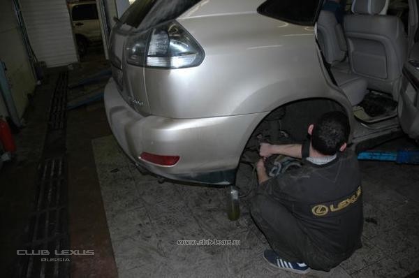

Теперь сливаем масло с заднего редуктора. Тщательно очищаем от грязи сливные и заливные пробки металлической щеткой. Откручиваем заливную пробку. Затем откручиваем сливную. Сливаем масло. Хоть и масло чистое, но менять его следует каждые 40.000 км пробега. Ставим прокладки на сливную и заливную пробки. Закручиваем сливную пробку.
Теперь заливаем масло в задний редуктор.
Закручиваем заливную пробку. Вытираем пробки от пыли и масла с применением ветоши и очистителя.
Затем сливаем масло с переднего редуктора. Масло грязнее, т к нагрузка на передний мост больше, чем на задний. Производим замену масла, по аналогии с задним мостом.

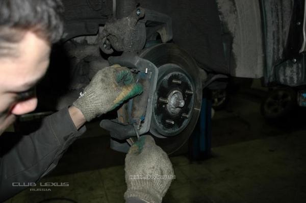

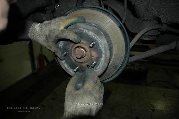

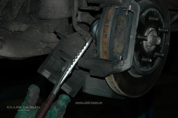

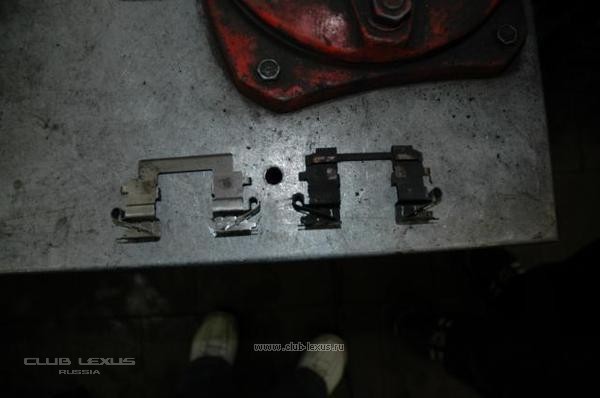

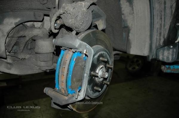

Теперь снимаем колеса Будем производить замену передних колодок. Сдавливаем суппорт и снимаем старые колодки. Все в грязи. Снимаем тормозные скобы и идем к верстаку. Берем щетку по металлу и отчищаем их. Ставим скобы на место. Теперь берем специальную бронзовую смазку и наносим ее на колодки, устанавливаем тормозные пластины. Устанавливаем новые колодки на место.. При этом обязательно смазываем направляющие, с использованием смазки для направляющих
Ставим все на место. Готово.
Замена задних колодок Аналогично передним.

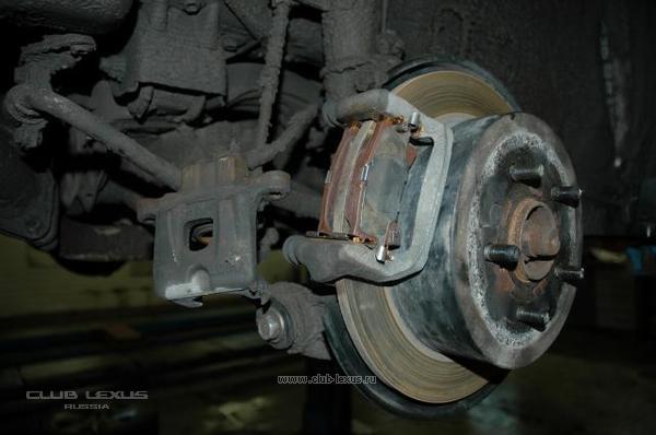

Сняв задние тормозные колодки , обслуживаем ручник.
С заменой тормозных колодок закончено.

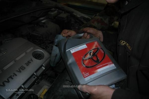

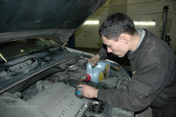

Теперь заливаем свежее масло в ДВС и АКПП

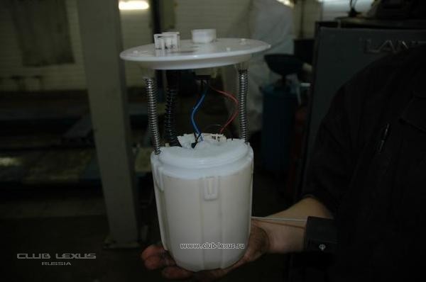

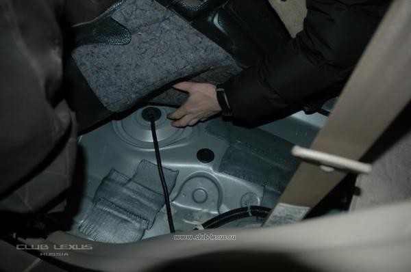

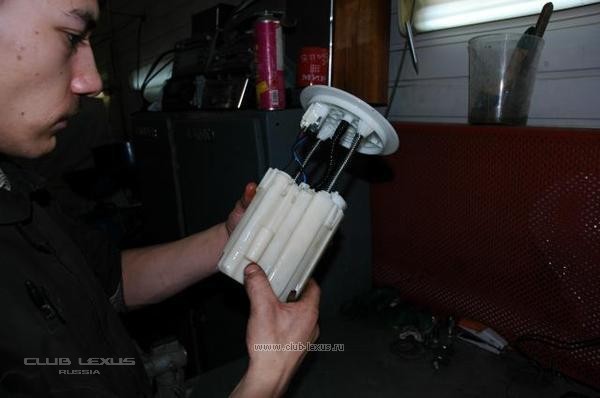

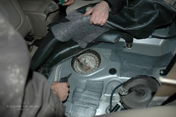

А теперь меняем топливный фильтр, который находится в задней части авто, за водителем. Производить замену топливного фильтра необходимо при пробеге 80.000км. Не более. В противном случае, хотя его и так тяжело открутить, сделать это будет практически невозможно!!!!!! Снимаем ковролин, и заднее сиденье Снимаем крышку… Вот он родной…( Да на LX 470, меняется он проще т к находится под капотом). Используем съемник и вынимаем бедолагу из топливного бака… Сливаем из него остатки топлива….

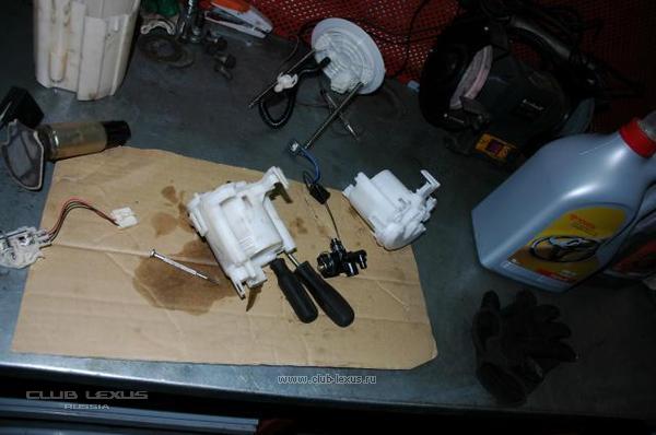

Идем к верстаку. Подстилаем картонку и начинаем его разбирать
Да грязноват. Перебрасываем все внутренности в новый корпус, предварительно очистив от грязи. Готово.

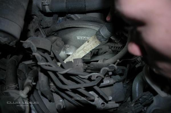

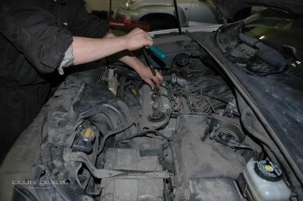

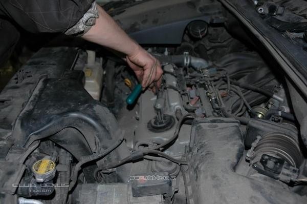

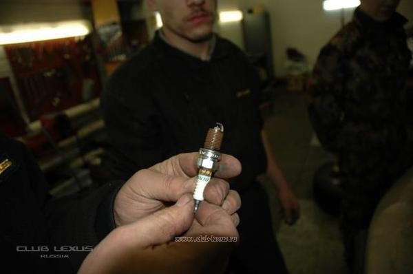

Снимаем датчик расхода воздуха и очищаем от грязи. Ставим на место. Датчик грязный, необходимо посмотреть состояние свечей. Для этого снимаем кожух двигателя, используя шестигранник, берем свечной ключ и выкручиваем одну свечу…Смотрим и делаем вывод…Больше никогда не заправляемся 95 бензином, только 92. Вердикт на следующем ТО 90000 производим замену свечей.
