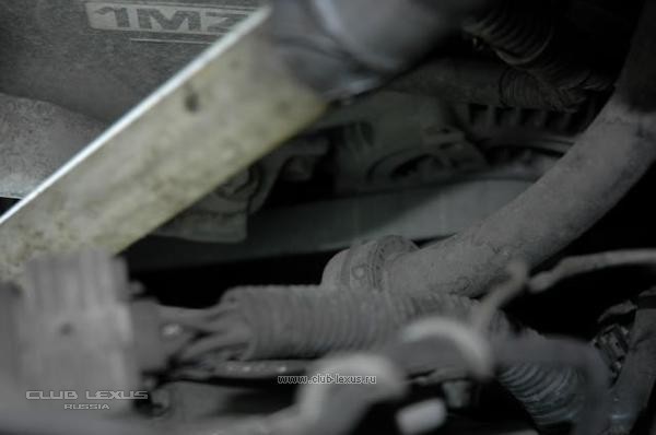

Проверить состояние приводных ремней

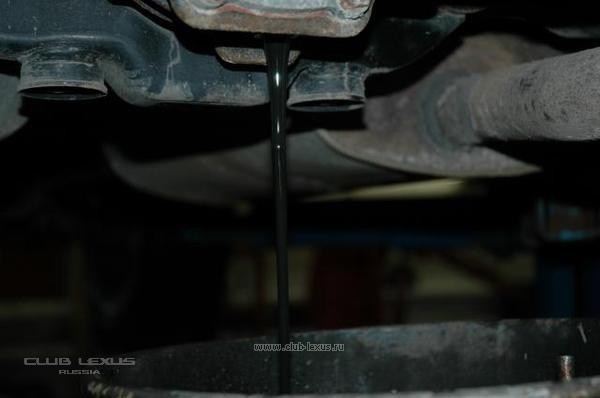

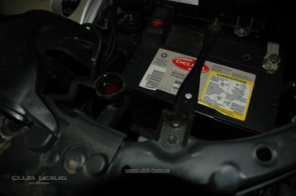

Масло в ДВС грязное или его недостаточно – устраните неисправность. Замените масло или долейте его по уровню. При замене масла обязательно поменяйте масляный фильтр. КАТЕГОРИЧЕСКИ ЗАПРЕЩАЕТСЯ Exclamation Exclamation Exclamation даже если масло сильно грязное, заливать различные присадки для промывки мотора. Многие владельцы Лексусов в США заливают дешевое минеральное масло, которое со времением оставляет отложения в картере двигателя. Присадки поднимут все отложения в картере двигателя и этот коктейль забьет масляные каналы. Чревато переборкой ДВС! Если масло сильно загрязнено после его замены, через 1000-2000 км пробега выполните замену масла повторно.
Рекомендация. При замене масла используйте оригинальное Тойотовское или другое, отвечающее требованием завода изготовителя. Проверьте уровень масла в ДВС на прогретом моторе, через 5-7 минут после поездки или через некоторое время после его замены.
Если масло в АКПП темного цвета или напоминает мазут, срочно замените его.
Рекомендуем поменять масло в АКПП через 1000-2000 км пробега, если первоначальное масло напоминало по своей структуре мазут.

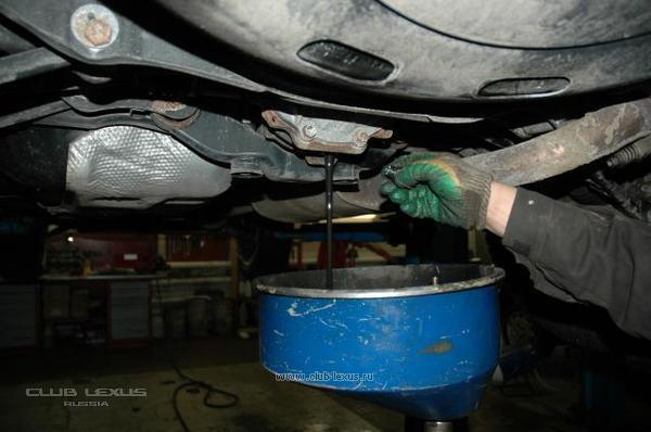

Масло в редукторах. Как показывает практика, американцы не очень любят его менять.
Рекомендуем обязательно произвести его замену.

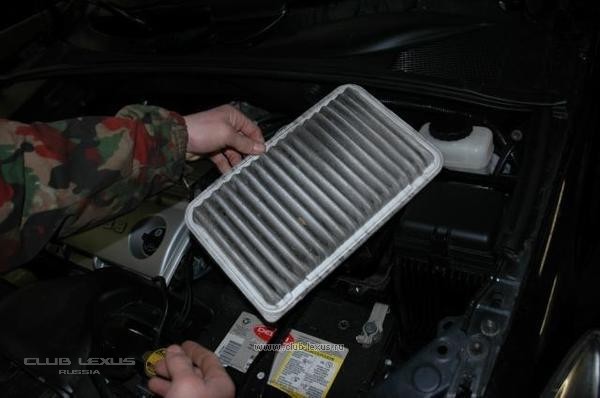

Салонный и воздушный фильтр можно продуть или поменять. Все зависит от его загрязненности.
Внимательно осмотрите приводные ремни. При необходимости замените их. Ремень ГРМ положено менять при пробеге 150.000 км. Ремень генератора и гидроусилителя руля меняется в зависимости от его состояния.

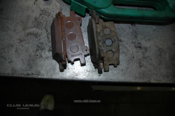

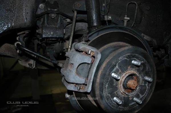

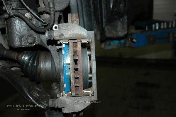

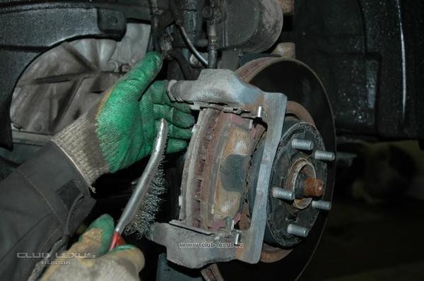

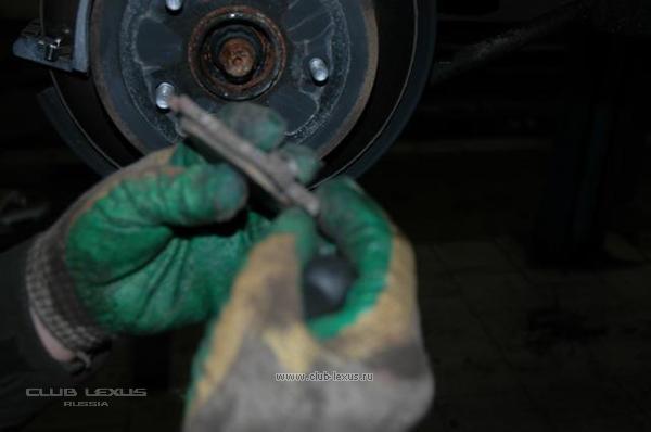

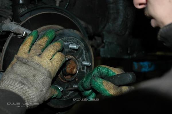

Снимите колеса. Проверьте состояние тормозных колодок и дисков. При необходимости замените новыми. Используйте только оригинальные запчасти! Проверьте состояние тормозных механизмов. Иногда требуется переборка суппорта.
Если тормозная жидкость темного цвета - замените. По регламенту Тойота Моторс меняется каждые 40.000 км пробега.

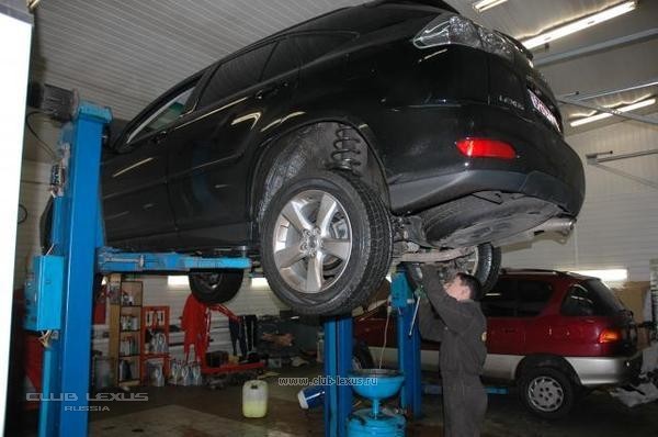

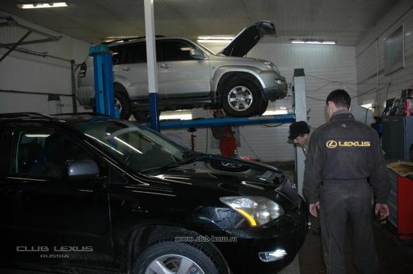

А теперь как это выглядит, на частном примере. 6 января 2008 года к нам приехал автомобиль Lexus RX 330, 2005 год только из США.
Автомобиль оказался в превосходном состоянии. Было сделано следующее
1 Общая диагностика автомобиля
2 Осмотр автомобиля нашими жестянщиками и маляром

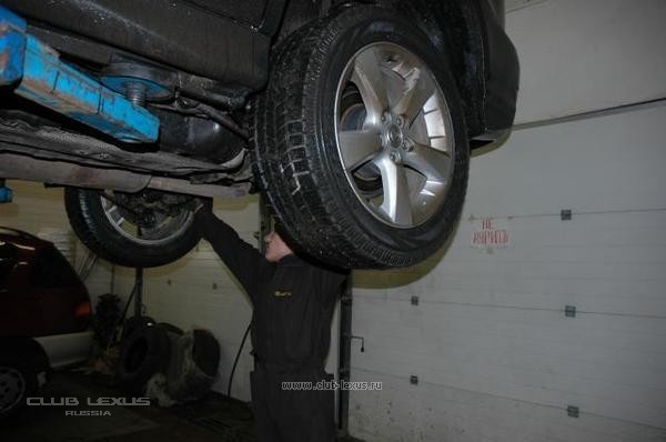

3 Осмотр ходовой

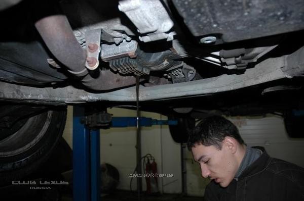

4 Замена масла в переднем и заднем редукторах
5 Замена передних и задних тормозных колодок
6 Продувка воздушного фильтра
7 Обслуживание тормозных механизмов и ручника
