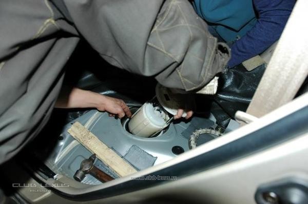

А теперь меняем топливный фильтр, который находится в задней части авто, за водителем. Производить замену топливного фильтра необходимо при пробеге 80.000км. Не более. В противном случае, хотя его и так тяжело открутить, сделать это будет практически невозможно!!!!!! Снимаем ковролин, и заднее сиденье Снимаем крышку… Вот он родной…( Да на LX 470, меняется он проще т к находится под капотом). Используем съемник и вынимаем бедолагу из топливного бака… Сливаем из него остатки топлива….
Идем к верстаку. Подстилаем картонку и начинаем его разбирать
Да грязноват. Перебрасываем все внутренности в новый корпус, предварительно очистив от грязи. Готово.
