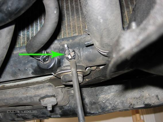

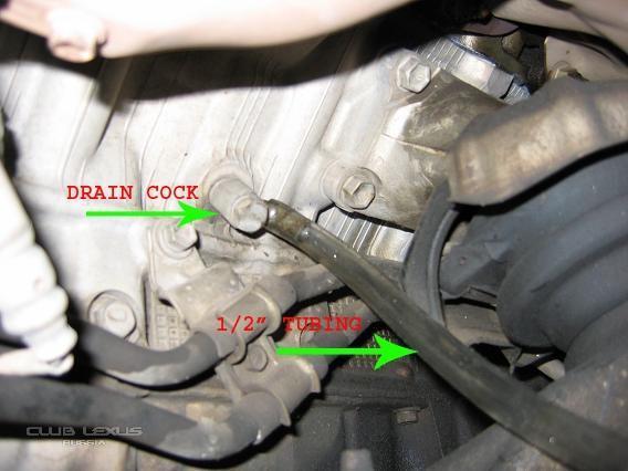

Радиаторный вентиль должен иметь ручку, чтоб его было легко открыть. Отверните вентиль (не забудьте про перчатки – охладитель токсичен!) и дайте жидкости вытечь в кастрюлю, поставленную под машину (Шаг 4). Когда вся жидкость вытечет, закройте вентиль и поместите все отходы в контейнер, который вы приготовили заранее. Затем поставьте кастрюлю обратно под вентиль радиатора.

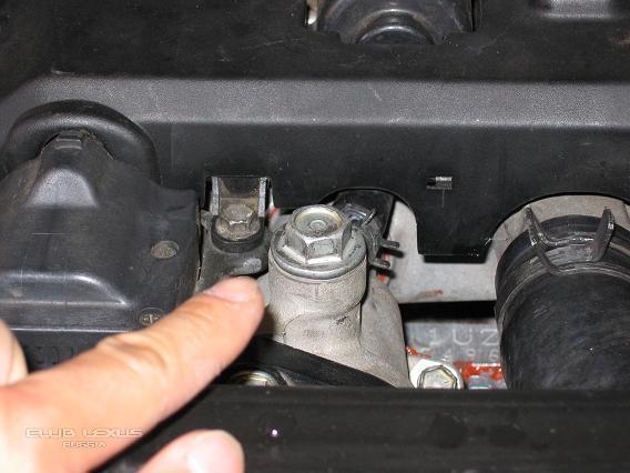

Необходимо откачать воздушные пробки, которые могут образоваться в системе охлаждения. Заведите двигатель с открытой крышкой радиатора (чтобы избежать повышенного давления) и дайте ему поработать приблизительно 15 минут. Затем включите обогреватель на максимум. Эти действия заставят охладитель циркулировать, а воздух – исчезнуть. Когда воздушные пробки будут убраны, место, которое они занимали, освободится под небольшое количество охлаждающей жидкости, которое вы сможете добавить. Будьте осторожны, воздух из радиатора может быть очень горячим. Затем просто закройте крышку и вытрите лишнюю жидкость тряпкой.

Пример заполнения системы охлаждения на LEXUS LS400 (1UZ)
