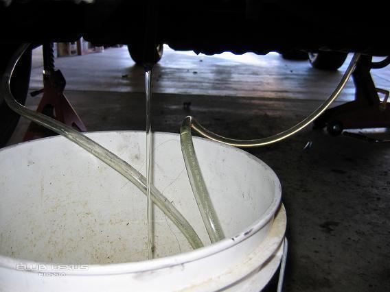

Радиаторный вентиль должен иметь ручку, чтоб его было легко открыть. Отверните вентиль (не забудьте про перчатки – охладитель токсичен!) и дайте жидкости вытечь в кастрюлю, поставленную под машину (Шаг 4). Когда вся жидкость вытечет, закройте вентиль и поместите все отходы в контейнер, который вы приготовили заранее. Затем поставьте кастрюлю обратно под вентиль радиатора.
Шаг 7 - Промойте радиатор
Вариант 1.
Теперь вы готовы для самой промывке! Возьмите садовый шланг, направьте струю воды в радиатор и дайте ему наполниться. Затем откройте вентиль, и дайте воде полностью вытечь в кастрюлю. Повторяйте эти действия, пока вода не станет чистой, и убедитесь, что вся использованная вода также будет помещена в контейнер, точно так же, как и использованная радиаторная жидкость. Если нужно, замените все изношенные шланги и зажимы.

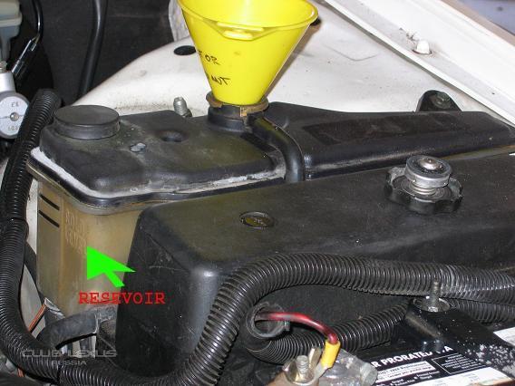

Шаг 8 - Добавьте охлаждающую жидкость.
Идеальная охлаждающая смесь состоит наполовину из антифриза, а наполовину из воды. Должна быть использована дистиллированная вода, так как в ней нет минеральных веществ, способных изменить свойства охладительной смеси, которая не будет работать, как следует. Вы можете смешать компоненты заранее в чистом контейнере, или налить сразу в радиатор. Вы можете также использовать готовую Охлаждающую жидкость, например: ELF или AUTOMAX. Главное на что необходимо обратить внимание при покупке это наличие международных стандартов. Почему? Об этом Вы можете прочитать в одной из наших публикаций. Большинство радиаторов могут вместить не больше восьми литров жидкости, так что лучше сразу определить количество, которое вам нужно.
Шаг 9 – Откачка воздуха из системы охлаждения
Необходимо откачать воздушные пробки, которые могут образоваться в системе охлаждения. Заведите двигатель с открытой крышкой радиатора (чтобы избежать повышенного давления) и дайте ему поработать приблизительно 15 минут. Затем включите обогреватель на максимум. Эти действия заставят охладитель циркулировать, а воздух – исчезнуть. Когда воздушные пробки будут убраны, место, которое они занимали, освободится под небольшое количество охлаждающей жидкости, которое вы сможете добавить. Будьте осторожны, воздух из радиатора может быть очень горячим. Затем просто закройте крышку и вытрите лишнюю жидкость тряпкой.

Пример заполнения системы охлаждения на LEXUS LS400 (1UZ)
