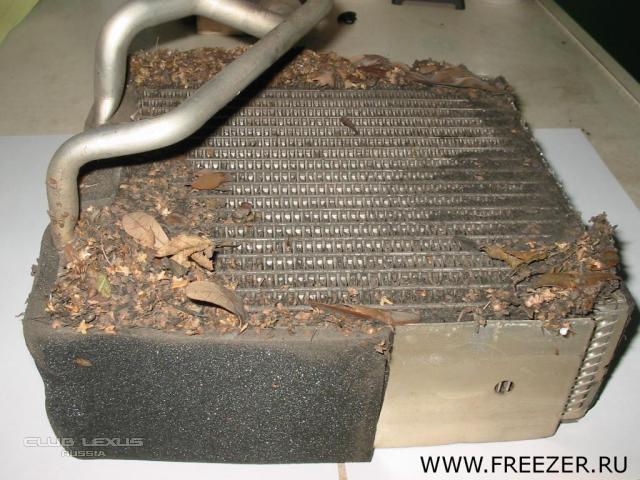

Нередко владельцам автомобильных кондиционеров приходится сталкиваться с такой проблемой, как жуткий запах. При включении автокондиционера вместе с охлажденным воздухом в салон автомобиля поступает "аромат" то ли перепревших тряпок, то ли овощной базы. В таких случаях обычно говорят, что в кондиционере завелся грибок.
Как правило, неприятный запах из дефлекторов появляется сразу после повторного включения автокондиционера, и в большинстве случаев связан с элементарной грязью. Как мы уж говорили, испаритель - это тот же радиатор, только маленький. Проходя через него, воздух и охлаждается. Вместе с воздухом, особенно если перед испарителем не стоит микрофильтр салонного воздуха, с улицы засасывается тополиный пух, пыль и грязь. Поскольку испаритель при работающем кондиционере ледяной, на нем конденсируется влага, и он постоянно мокрый. Влага эта сливается через дренаж на улицу. Вы пробовали оставлять непросушенной тряпку? Вонь от нее пойдет через 2 дня. Так и тут, если вы посмотрите на испаритель машины, которая поездила по Москве несколько лет, и у которой нет этого самого микрофильтра, вы придете в ужас!

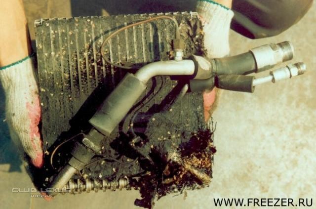

Недавно нам пришлось снять испаритель с автомобиля Субару. Агрегат этот напоминал грядку для разведения шампиньонов. Там в буквальном смысле уже шел процесс образования доброкачественного компоста. Не хватало только червей.
Кондиционер на Lexus - запах в салоне
Когда вы выключаете кондиционер, испаритель начинает нагреваться и выдает в салон весь букет ароматов, сдобренных тропическим влажным воздухом. Но вот вы заводите авто снова, и опять жмете на кнопку кондиционера. В первые минуты, у кого-то - секунды работы, пока испаритель должным образом не остыл, вы получаете в салон воздух не хуже, чем в сауне. А по мере остывания и охлаждения запахи уходят вовсе или становятся почти незаметными.

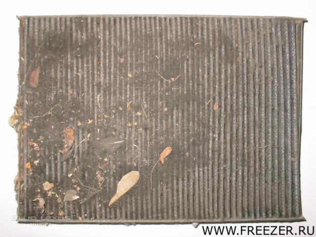

Если курить в салоне при включенном кондиционере и включенном режиме рециркуляции, то в итоге вонять будет так же как из пепельницы. Ведь, плюс ко всему прочему, на внешних стенках испарителя оседает и табачный дым. Бывает, что злополучный пух забивает дренажи системы. В этих случаях нижняя часть испарителя просто плавает в конденсате, и салонный вентилятор задувает вам не только воздух, но и воду.
Что в таких случаях делать? Если засорен дренаж, его нужно почистить. Это ясно и без наших подсказок. А вот если к вышеописанным проблемам прибавилось еще и то, что поток воздуха в салон слабый, то это, скорее всего, та самая проблема с забитым испарителем или фильтром салонного воздуха. Фильтр этот желательно менять каждый год.
Многие фирмы предлагают избавление от грибка методом химии. Они заливают испаритель дезинфицирующими веществами. Проблема в том, что в большинстве случаев до испарителя просто так не добраться. Это все равно, что заливать завонявшееся тряпье хлоркой. Не надо забывать, что воздухом, проходящим через испаритель, вы еще и дышите. А дышать химией вряд ли полезно.

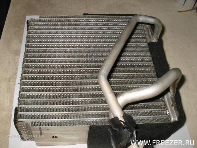

Итог всего вышесказанного напрашивается сам собой - чтобы победить запах и убить микроорганизмы, испаритель лучше всего снимать и мыть. Полумерами лучше не ограничиваться. Снятый и чистый испаритель можно и продезинфицировать качественнее. Операция снятия испарителя в большинстве случаев непростая и дорогая, со снятием торпеды. Так что выбор за вами.
Кроме того, промывая испаритель, вы тем самым продлеваете ему срок службы. Поскольку под слоями влажной грязи неизбежно начинается процесс коррозии металла.
ДО И ПОСЛЕ:
