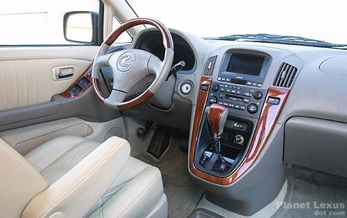

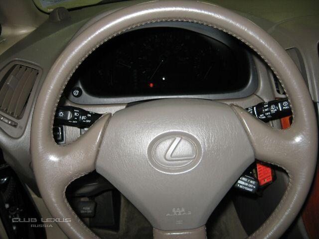

ДО:
Замена обычного руля RX 300 на деревянный
ПОСЛЕ:
