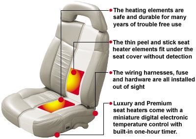

Поиски сгоревшего предохранителя ни к чему не привели. Он там один на 15А.
Моей большой ошибкой была диагностика по щелчкам релюшки. Но реле щелкает только на пассажирском седле, т.е. напрямую через кнопку включается водительское. Одна она там под бардачком! (RX300 99г.в. американец). Прозвонка тестером нитей обогрева, тоже ни чего не дает. Они (спинка и сидушка) запараллелены. Т.е. якобы цепи все целы, а попа мерзнет.
Отвернул 4 болта крепящих седло и занёс его домой. Репцы бояться тут нечего. Кожа снимается с него очень легко. Вшитые пластиковые защелки легко отскакивают и обратно садятся на свои места.
Вскрытие показало, обрыв нити в районе перехода подушки сидения в боковую поддержку. Это самое слабое место. Мафынка то высокая, и кады из неё вываливаешься, обязательно прогибаешь подушку. Но в моём случае я сам был виноват, т.к. включил обогрев и минут 20 гулял вокруг машины, курил и трепался по мобилке. У меня прогорело 8-10 см. этого провода.
Проводочек там медный, в пвх изоляции. Подобная история была на шевроле блейзер.
Долго не раздумывая концы залудил и впаял более толстый многожильный мягкий медный провод. Пара капель силиконового герметика на каждую пайку и изолятор похожий на лейкопластырь. На все про все ушло 15минут и ыШо 5мин на установку кресла обратно в мафынку. Кажись этот пост печатаю дольше ))))))
