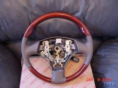

Информацию предоставил Danich Имеется машина RX300 (98-00) Цвет салона Tan (коричневый). Хочется - деревянный руль и аэрбег с хромированной эмблемой т.е. от RX300 (01-03). Нужно: 1. «Бублик» руля под дерево. Мною был куплен на ебае – цена с доставкой 270$. Цена на новый бублик в Москве абсолютно ненормальная, где-то под 2000$. 2. Аэрбег 45130-48040-E0 (цвет TAN, со «старым» не взаимозаменяем – немного разные по размерам) покупать на ебае бэушный за 300$ с хвостом посчитал неразумным и опасным (бэушный аэрбег звучит зловеще) и купил за 400$ новый в Москве. 3. Левая заглушка на руль 45187-48010-E0 (цвет Tan) стоит какие то копейки (точную цену не помню). Правая заглушка такая же, как и на дорестайленговых машинах. Замена: Выставляем руль по центру Снимаем клемму с аккумулятора. Снимаем по бокам заглушки с руля. Хитрой отверткой с головкой звездочкой №30 откручиваем два болтика. Вынимаем аэрбег, отсоединив разъем. Отсоединяем разъем круиз-контроля внутри руля. Ключом на 19 откручиваем гайку по центру. Снимаем старый руль. Под рулем площадку ставим согласно надписи TOP-вверх. Надеваем новый руль – белая насечка на валу должна смотреть вверх. Собираем в обратной последовательности – ВСЕ разъемы абсолютно идентичные. Всего минут 5 времени. Это в первый раз, без подготовки Честно говоря, всегда ужасно раздражала убогая овальная эмблема в центре руля и дико нравилась большая-пребольшая хромированная Но если уж просто аэрбег от 01-03 не встает по размеру в 98-01, то решил ставить деревянный руль. И потом у него сверху такие классные спортивные выступы Примечание от joyrider Опасения что "подушка стрельнет" в процессе замены - напрасны. Можете для самоуспокоения снять клемму с аккумулятора (да и при сборе руля тогда, при установке аирбега не будет внезапных сигналов). ДО:
ПОСЛЕ: ![]() |
