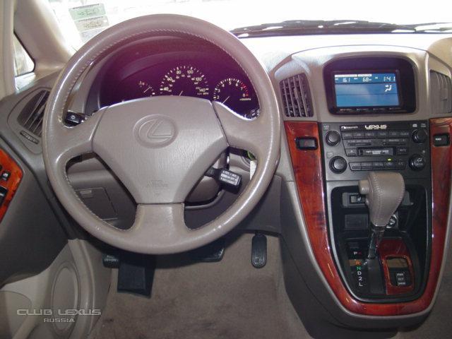

Вопрос задал FLatch
Помогите разобрать часть торпедо, где установлена магнитола, климат и т.д.
Никак не получается, боюсь поломать
Ответ от FlashLAV
Осторожно пластмассовой плоской деталькой! (чтобы не поцарапать) подцепляешь U-образную накладку "под дерево" снизу, отодвигаешь немного и потом еще 2 защелки по бокам.
Снимаешь а дальше - болты
