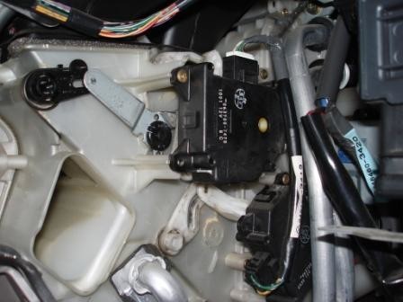

Ответ: Вчера вечером я не выдержал и решил сам во всем разобраться. Первым делом был снят бардачок и нижняя крышка, потом для удобства я еще снял боковуюшку которая закрывала радиатор печки. Вот что получилось :

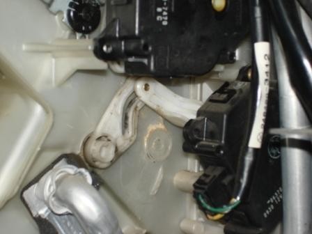

Так выглядят эти два моторчика верхний отвечает за направление обдува, ну типа вверх, вниз, а вот нижний как раз и должен был открывать ту самую заслонку печки. Сразу его я не увидел пришлось снять еще направляющий обдува - 3 самореза.
Некорректно работает климат (смена температуры) на Lexus RX 300
Включив двигатель и покрутив в разные стороны ручку температуры я увидел что заслонка не реагирует вооще и попробовал помочь ей рукой. Прозвучал щелчок соскока с пластикового направляющего и, о чудо, все заработало как на новой машине.
Таким образом, добавив свежей смазки на пластиковую направляющую заслонки, мы избавляемся от этой проблемы.
