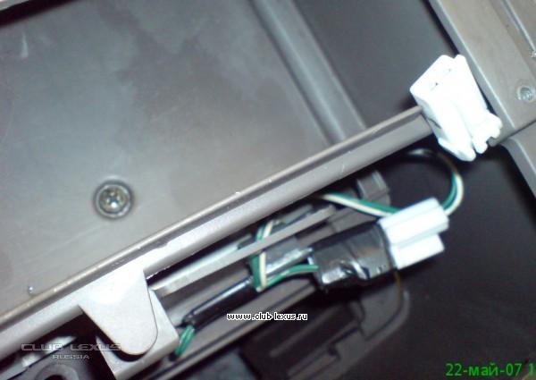

1. Выдвигаем ящик на котором находится пепельница. В глубине ящика винт - отдаем его.
2. Аккуратно нос усилием выдергиваем ящик. Осторожно на задней стенке ящика прикреплен разьем лампы (не оборвите провод) - разъединяем разъем.

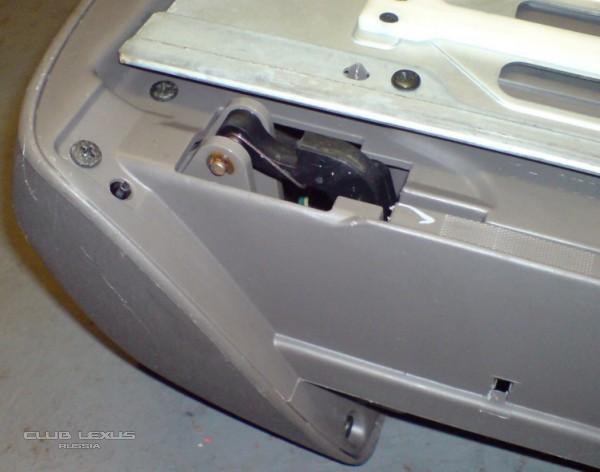

3. Снимаем переднюю крышку пепельницы отдав 8 винтов по периметру.

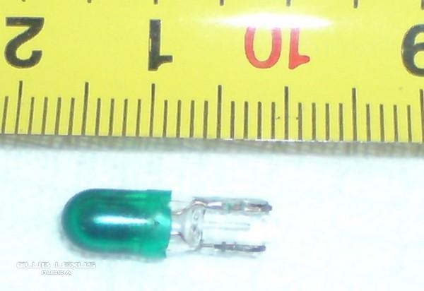

4. Достаем лампу с пластмассовым патроном из металлического корпуса. Мет. корпус рекомендую прижимать к основанию т.к. он держится на пайке ненадежно.
