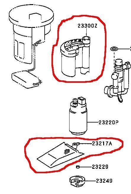

Топливный фильтр у Lexus RX 300 находится в непосредственном контакте с бензонасосом, а именно - в бензобаке. Для доступа к нему, необходимо снять заднее сиденье и через лючок получить доступ к конструкции (бензонасос+фильтр+поплавок уровня топлива). Не имея достаточного опыта, самостоятельно лучше эту операцию не производить. Более подробно доступ к фильтру описан в конце данной статьи.
Далее. Фильтра там два. Один "большой", пластиковая конструкция с запаянным фильтрующим элементом внутри, выглядит следующим образом (23300Z) :
Замена топливного фильтра на Lexus RX 300
А на заборе топлива из бака трудится фильтр грубой очистки, мешочек из тонкой сетки, обозначенный на картинке 23217А. При замене основного фильтра (тонкой очистки), второй достаточно просто промыть-продуть.
