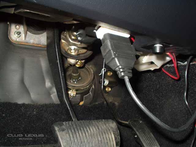

1. Соединить прибор с портом DLC3.
2. Включить зажигание.
3. Войти в меню "Customize/Настроить" и сделать выбор.
