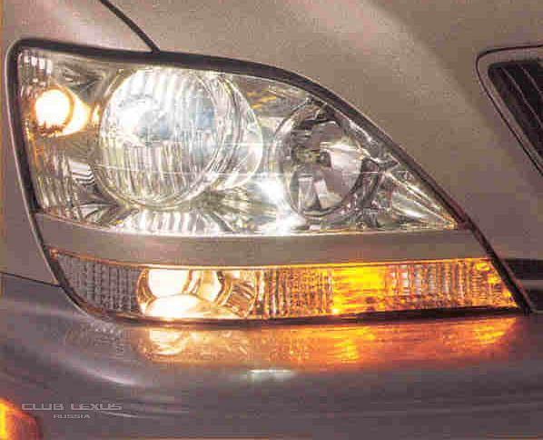

Какие лампочки установлены в Lexus RX300, как подобрать?
Как подобрать лампочки для замены на Lexus RX300?
Руководствуясь нижеописанными кодами. Лампочки приведенных стандартов выпускают
разные производители, так что подобрать можно в любом крупном автомагазине:
Low beam headlamp Part number = 9006
High beam headlamp Part number = 9005
Parking light Part number = 168
Front turn signal Part number = 1157('99-'00) 7440('01-'03)
Rear turn signal Part number = 7440
Tail light Part number = 7443
Stop light Part number = 7443
High mount stop light Part number = 921
Fog/Driving lights Part number = 9006
License plate Part number = 168
Back up light Part number = 7440
Front side-marker Part number = 194
Rear side-marker Part number = 194
Glove box Part number = 74
Dome light Part number = DE3175
Step/Courtesy light Part number = 2825
