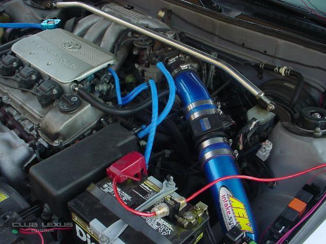

Оригинальная батарея 65Ач (генератор 80А).
TOYOTA 28800 57029 83
Замена:
Например:
Varta.
Вот номер по их каталогу - 570 073 и хар-ки:
Manufacturer LEXUS
Model Line RX (XU1)
Vehicle 300 V6 164kW / 223PS
From 1997-08 To
Article number 570 073 051 3022
Product line BLUE dynamic
Voltage [V] 12
Battery Capacity [Ah] 70
Cold crank current, EN [A] 510
Length [mm] 272
Width [mm] 175
Height [mm] 225
Hold-down B05
или Bosch
0 093 S57 021
стартерная аккумуляторная батарея Silver
12V 70Ah 510A
Аккумуляторная ватарея С центральным отводом газа, 8, 10, 11, Батарея (емкость в Ач) 70, напряжение 12 V
Батарея (емкость в Ач): 70
Высота (в мм): 225
Ток холодной прокрутки EN (в А): 510
Схема соединений: 0
Крепление от пола (мм): 201
Крепление от пола: B05
Ширина 1 [мм]: 175
Длина (мм): 272
Вид зажима цепи: 1
Напряжение [В]: 12
