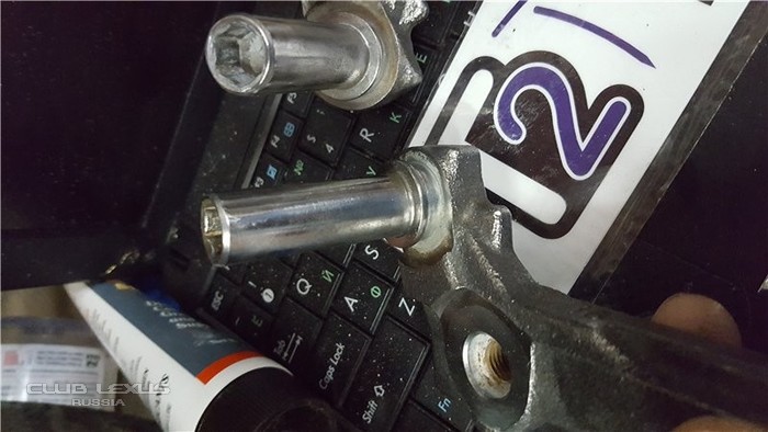

И начал отчищать поршни суппортов, направляющие для колодок, тавотницы, болты крепления тормозного шланга в суппорт при помощи дрели с металлической насадкой и войлоковым кругом с пастой ГОИ, а так же промывать их очистителем тормозов liqui moly. А так же почистил скобу с направляющей которая закисла. Результат превзошел все ожидания, получились практически новые детали.

Зачищенные скобы с нижней направляющей:
Тормозные супорты Lexus GS 450h. Ревизия, проблемы, решения.

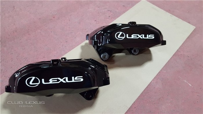

Покрашенный задний суппорт:
