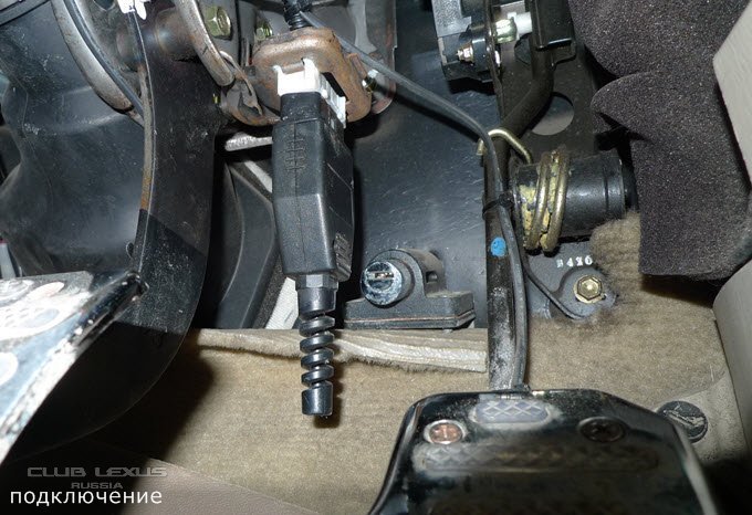

Вставляем перемычку
Опять подвеска

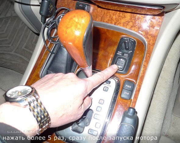

Заводим машину и не теряя времени пять раз нажимаем кнопку *опустить*
Опять подвеска
Система войдет в тестовый режим. Теперь можно поднимать кузов на максимальную высоту или уронить на отбойники. Если нажимать на педаль тормоза, то будут переключаться степы. Управление - передний контур, кнопка верх,низ. Задний контур - нажать и удерживать кнопку OFF, кнопка верх,низ.

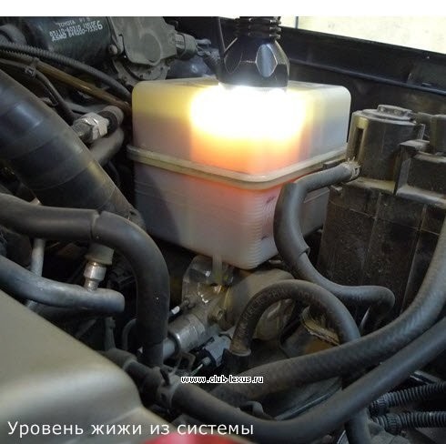

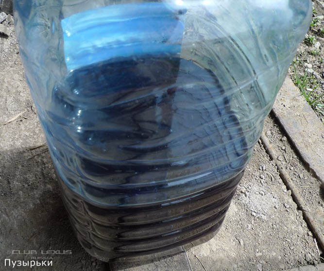

Кузов можно поднять на 5 см. выше положения Hi, но надо следить за уровнем в бачке, может все высосать и хапнуть воздух. У меня так и получилось. Опустил потом кузов, жижа выдавила воздух. Полез в подвал, там уже несколько месяцев стояла канка старой(но чистой) жижей. Долил жижу. Поднял кузов и решил посмотреть старую жижу на свету.
Опять подвеска
И вот они наши пузырики, когда доливал их не было. Достал из холодного подвала, открыл и минут 10 канка простояла в тепле. Этого оказалось достаточно, начал выделяться ранее растворенный в масле воздух. Хочу напомнить, что растворимость уменьшается при повышении температуры,появлении вибраций и уменьшении давления.
