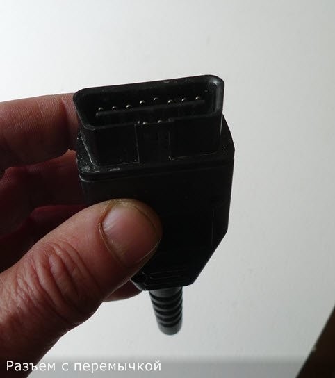

По просьбе форумчанина ЯРЬ пишу, что я делал с системой.
Поскольку в масле в нормальных условиях растворено некое количество воздуха и паров воды, то понятно, что эти составляющие со временем негативно воздействуют на систему. Окисление , коррозия и т.д. Систему надо очищать и заменять рабочую жидкость.
Этим и решил заняться. Кто прокачивает систему на домкратах,кто на подъемнике.
Я решил прокачивать в тестовом режиме.

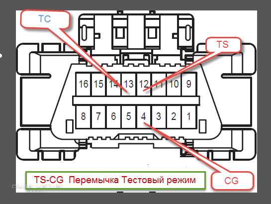

Прикупил разъем для сканера и впаял туда перемычку.
Опять подвеска
Можно просто вставить перемычку в разъем для диагностики на автомобиле
Опять подвеска
Надо перемкнуть 4 и 12 контакты.
6-06-2015
6-06-2015
Вставляем перемычку
Опять подвеска
Заводим машину и не теряя времени пять раз нажимаем кнопку *опустить*
Опять подвеска
Система войдет в тестовый режим. Теперь можно поднимать кузов на максимальную высоту или уронить на отбойники. Если нажимать на педаль тормоза, то будут переключаться степы. Управление - передний контур, кнопка верх,низ. Задний контур - нажать и удерживать кнопку OFF, кнопка верх,низ.
