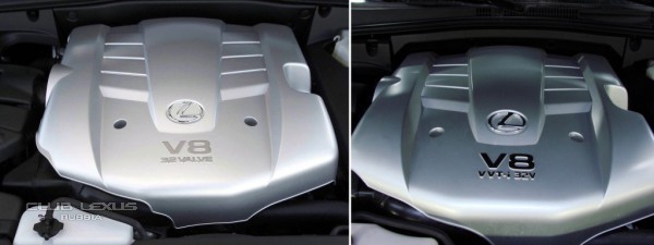

На автомобиль GX470 устанавливался двигатель модели 2UZ-FE
До установки системы VVT-i на данный двигатель, его паспортная мощность составляла 235 л.с.
С системой VVT-i паспортная мощность составила 270 л.с.
В 2006г. изменился стандарт и правила определения мощности и, для того же двигателя с системой VVT-i, паспортная мощность составила 263 л.с.

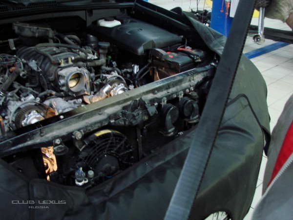

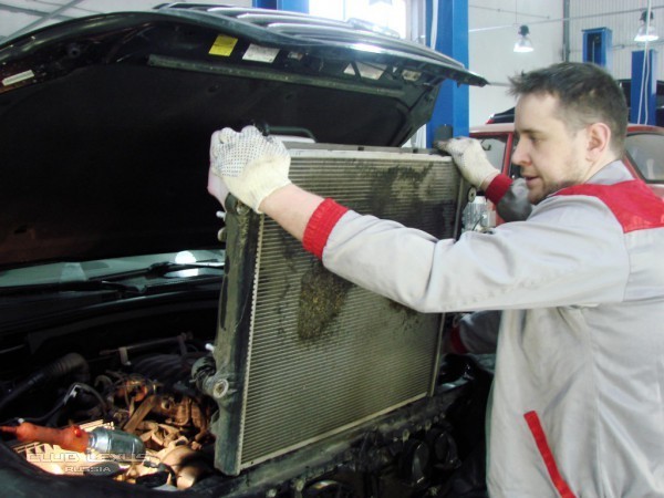

1) Для замены ремня ГРМ необходимо снять радиатор охлаждения двигателя, в качестве сопутствующей работы выполняется чистка межрадиаторного пространства и мойка самого радиатора.
Чистота межрадиаторного пространства будет влиять на температуру охлаждающей жидкости, особенно при использовании кондиционера. В летний период эксплуатации при активном использовании кондиционера из-за пуха и грязи налипшей на радиатор охлаждения двигателя, уменьшается его обдув и повышается температура охлаждающей жидкости. При этом стоимость работ не увеличивается.

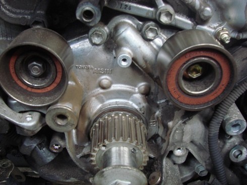

5) Обратите внимание на затяжку ролика ремня ГРМ. Некоторые мастера из за приложения больших усилий проворачивают ось натяжного ролика в корпусе масляного насоса (передней крышке двигателя), что приводит к замене масляного насоса. В нашей практике встречались случаи, когда нам приходило менять ось ролика натяжителя, для таких случаев мы всегда имеем подготовленную заранее ремонтную ось, что значительно экономит время и деньги.

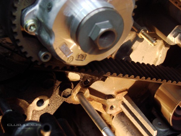

Ответ: Если Вы не знаете пробега своего автомобиля, следует снять пластиковую защиту ремня ГРМ и оценить его состояние визуально. Если все надписи на месте и нет дефектов, то пробег автомобиля менее 80000 км (или ремень меняли менее чем 80000 км назад), но если надписей на ремне нет, а Вы видите потёртости, трещины или другие дефекты, ремень ГРМ однозначно подлежит замене.

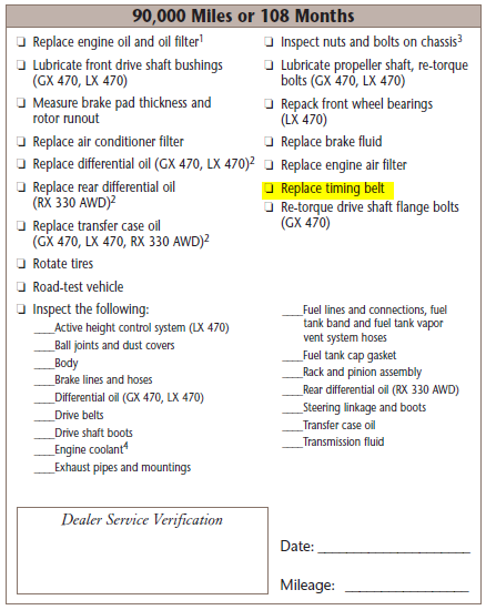

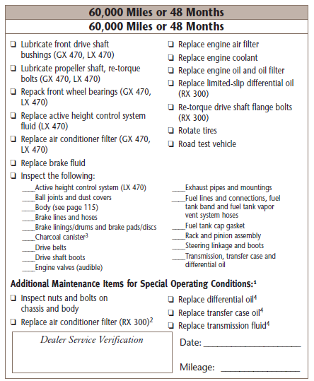

Вопрос: Какова периодичность замены ремня ГРМ на LEXUS GX470?
Ответ: Технический регламент на автомобили GX470 предусматривает замену ремня ГРМ на 90.00 миль (или 108 месяцев эксплуатации)
Мы рекомендуем менять ремень ГРМ каждые 100.000 км.
