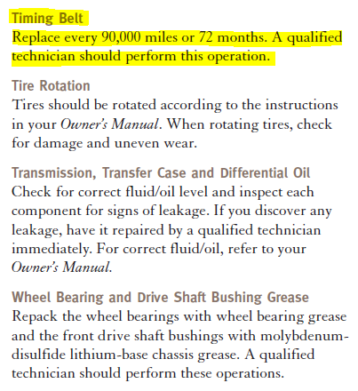

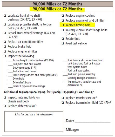

А вот по VVTi
Рекомендации с фото по замене ремня ГРМ на GX470
Весь регламент в приложении!
25-02-2011
25-02-2011
Вот книжка 2003 года!!!

Случайно зашел в тему, но что-то сразу посетило дежавю. Был аналогичный спор на тему RX ... и не раз. За последние лет восемь, на моей памяти Laughing Так вот, получилось, что по американским мануалам - интервал замены ГРМ 90 тысяч миль, а по европейским и японским ... 100 тысяч км. Я даже нативную японскую наклейку с иероглифами (Harrier тогда у меня был) на крышке ГРМ помнится, фотографировал, со строгим предупреждением о замене на 100 тысячах км.
Меня эта русская рулетка с выискиванием самого маленького интервала (а вдруг для гондурасского рынка раз в 250 тыс. км. надо менять?! Laughing ) никогда не волновала. Я просто знаю, что на сотке км. пробега надо заглянуть под крышку и хорошенько осмотреть ремень. А если в этой самой "сотке км." еще и нет 100% уверенности, то "заглядывать" лучше сразу с набором запчастей (ролики, ремень). Тоже самое касается свежекупленного авто.
25-02-2011
25-02-2011
Vicvic470 писал(а):
GX-то только в штаты шёл
Именно! Во всех мануалах всех годов выпуска 90 000 миль!
Лично я с Толексом не сталкивался никогда ввиду территориальной удаленности... кроме одного случая лет пять назад, когда мне по телефону очень уверенно (если не сказать по-хамски) объяснили, что на моей необслуживаемой коробке надо менять масло толи в 30, толи в 40 тысяч...
