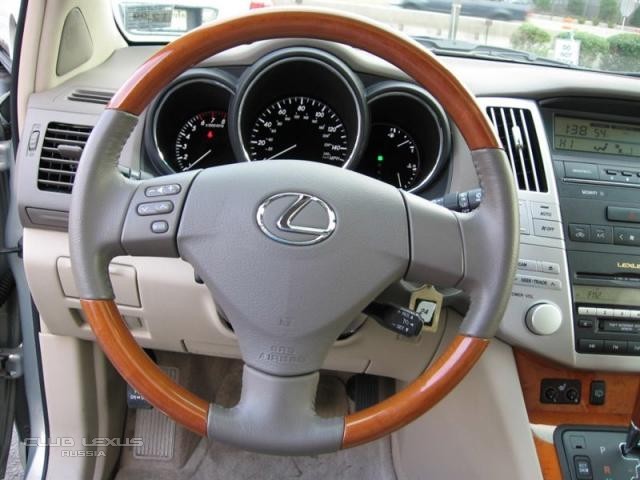

Итак в двух словах.
До 2005 года на РХ блутузовые хенсфри не ставили.
После 2005 года им комплектуют строго авто с монитором - а точнее RX400h и серые RX330-350 с навигацией.
Т.е. остальные рексы, подобно моему, без блутуза.
Handsfree в RX. Закос под штатное устройство.

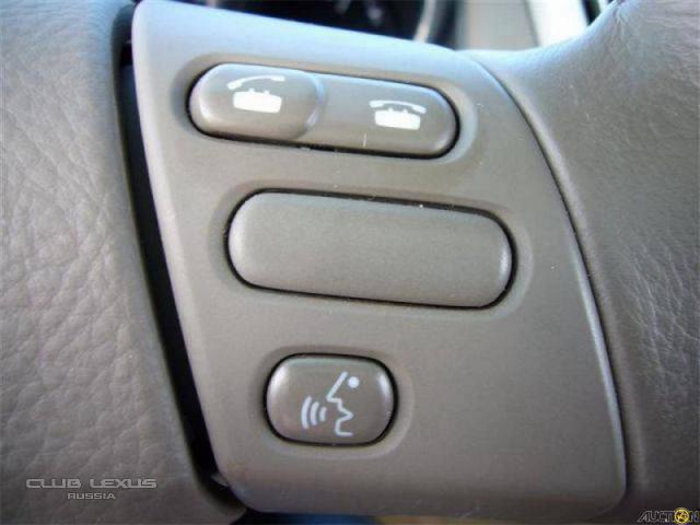

Итак, идея у меня в том, что бы доукомплектовать руль блоком управления хенсфри
и затем кнопки эти на руле состыковать с имеющимся пультом "левого" хенсфри.
Выигрыш очевиден – нет инородных пультов в салоне.
Сам данный "кусочек" руля стоит примерно 80$

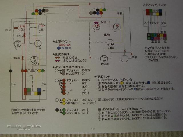

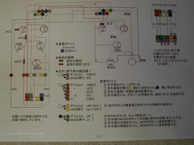

Теперь вот в чем загвоздка – хотелось бы иметь на руках электрическую схему данного блока.
В стандартных схемах его, почему-то нет.
Нашел вот от харриера на японском только схемку.
Но там еще есть по центру кнопка VIEW - думаю управление камерой.
Handsfree в RX. Закос под штатное устройство.Handsfree в RX. Закос под штатное устройство.
Вопрос:
Если у кого то есть схема этого блока (например от 350-го) – буду очень благодарен.

В руле есть свободный шлейф.
С 2005 года проще - там должен быть разъем под такие кнопки на всех моделях.
На Харриерах на всех есть.
Мне хуже - у меня есть только свободные провода под устанавливаемый в этом месте блок управления лазерным радаром.
(редкая опция, даже изображения руля такого не нашел).
Т.е. скорее всего мне нужно будет через эти свободные провода пускать сигналы и где то под рулевой колонкой их выловить.

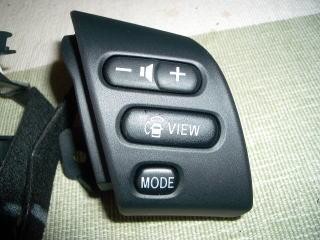

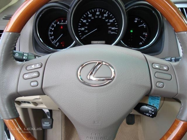

на 400-м центральная кнопка отвечает за переключение дисплейчика на приборной панели.
на остальных моделях-переключает камеры

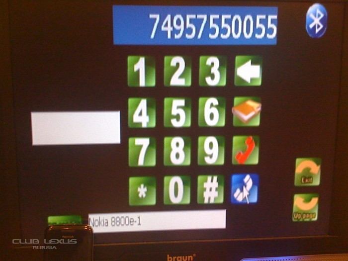

народ... вы на ДАТУ посмотрите когда я писал Smile
уже и забыл про эту тему.
по существу вопроса - с тех пор многое изменилось Smile в том числе и наши возможности Wink
сделать на тачскреене номеронабиратель на родном мониторе вполне можно.
и книжка там работает записная. Все как в лексусе, даже лучше Smile
и стоит это не смертельно дорого.
более того, если кому то дизайн допустим, или цвет кнопочек не нДравится - можно даже перерисовать Smile
вот тут мой отчет:
club-lexus.ru/forum/viewtopic.php?t=29124
фото с телевизора дома но на мониторе лексуса 100% так же.
