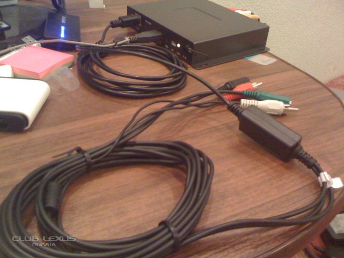

блок крошечный.
очень маленькая коробочка.
подключается к UART разъему.
микрофон используется внешний.
динамик - внешние (можно родной из комплекта).
кабели несколько метров (длинные).
тюльпаны вставляем в Бокс.
Звук из Бокса пошел в данный блутуз и далее из него на динамик (или колонки).
При входящем звонке, блутуз выполняет роль реле и рвет эту цепь (музыка, подсказки) и сообщает переливами звоночек телефонный в колонки.
Далее голос и по завершению звонка, тогда вновь начинает работать звуки из бокса.
таким образом звук из телефона в сам бокс не заходит.
а вот вызовы/управление - с тачскреен экрана.
И как видно инсталяции блутуза черезвычайно проста.

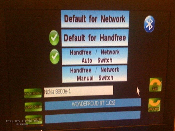

поддерживает два режима работы - HF (долгожданные свободные руки) и Network то есть выход в инет через телефон по протоколу блутузовому.
Оба режима тротестировал -работают.
Профиль для инетенета уже зашит в прошивке. Перенастройка не потребовалась.

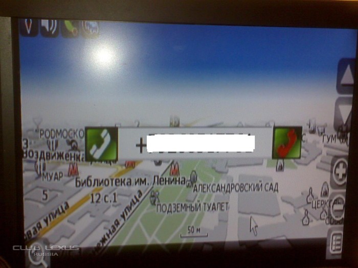

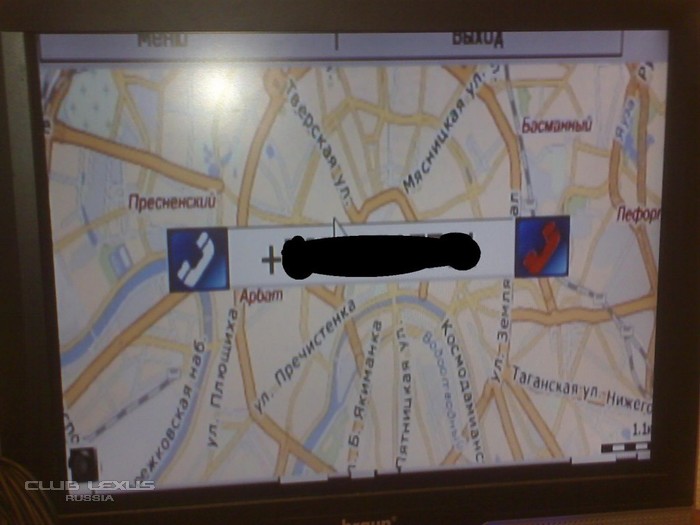

Индикация входящего вызова возникает поверх любой проге и в любом режиме работы блока.
(видно на двух последних фотках).
Причем грамотно очень - в момент такого вызова и появления окна, блокируется любые обращения к прогам до нажатия на одну из трубочек.
Видна индикация номера звонящего или имени (если скачать записную книгу).
То есть пока не нажмешь ответить или сбросить в окне, любые нажатия в любое место экрана бокс не воспринимает. Удобно!

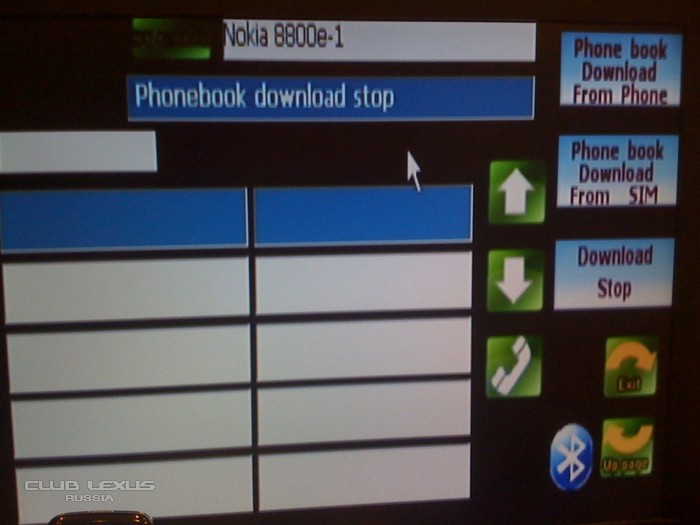

Возможна загрузка в бокс абонентов из телефоной адресной книги или же с SIM карты.
