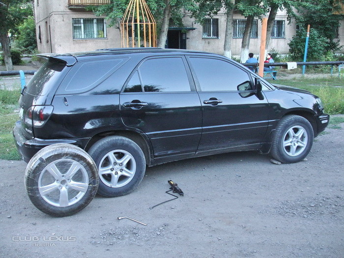

2. Это он уже дома у меня с резиной:
Я наконец-то покрасил первый пробный диск - зацените?
