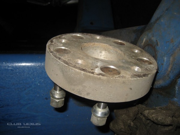

Вот самый простейший вариант, но толщину больше 8 мм лучше не делать а то родных шпилек не хватит для закручивания гаек. У меня за последний год сломалось 3 шпильки на разных колесах. Возможно именно из-за этого, 2 из них были с задних колес именно там у меня стоят эти проставки.
odyssey писал(а): Вот самый простейший вариант, но толщину больше 8 мм лучше не делать
Слава, и неужели вот эта "пластинка" толщиной 8мм дает нагрузку в 50 кг?

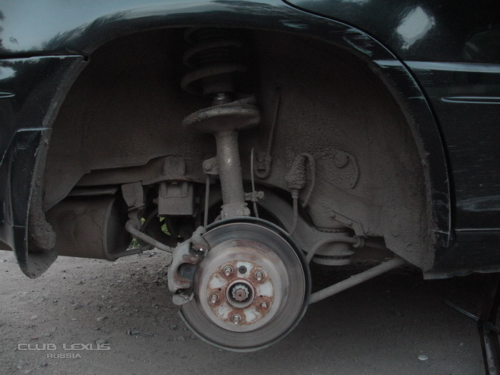

Мне нужны совсем небольшие проставки на 1 см или даже 3-5мм, колеса совсем немного трутся об стойки (диски 17'). Причем пока колесо не снял даже и не замечал этого, а когда снял смотрю - там стоечка полированная =) Перевернул колесо там потертость присутствует...
Или может в моем случае можно как-то иначе обойти данную проблему ?
Да, колеса трутся только задние, с передними все нормально, если ставить проставки - то нужно все 4 ставить или же можно только на задние колеса ?

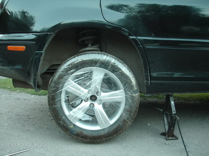

В общем, вынужден снова поднять эту тему: наконец-то пришли мои долгожданные диски и вчера была осуществлена попытка их установки на мой Рекс:
Для сравнения: новый 18-ый и старый 16-ый:

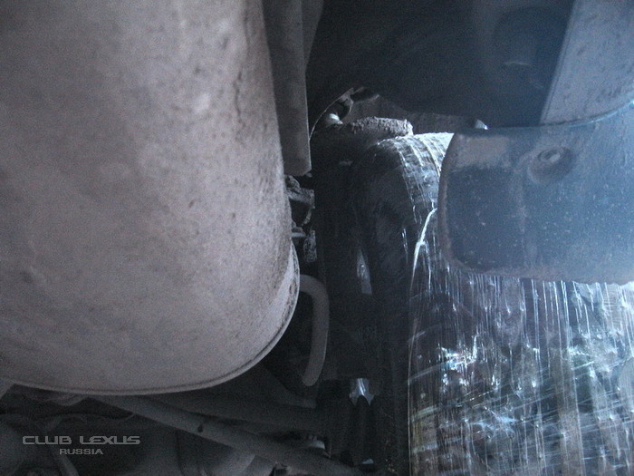

Но после установки нового диска оказалось, что резина трет о стойку:
Новый диск уже прикручен
Старался сфоткать место соприкосновения резины и стойки:
После снятия нового диска на стойке остался след соприкосновения:
Я сначала не понял, почему так произошло, ведь в этом топике мне говорили, что все встанет без проставок и тереть не будет, но потом я бросил взгляд на коробку:
И затем обратил внимание, что и на диске выбито ET45, я уже не стал фоткать
Хоть араб и обещал, что вылет будет 28 - на деле оказалось, что 45...

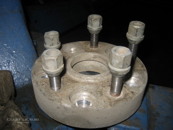

Теперь вопрос: что делать при вылете 45? Вернее как сделать правильные проставки на такой вылет? Можно ли посчитать какой толщины должны быть проставки? Если нет, то я на днях куплю плоские шайбы и при их помощи попробую узнать какой толщины мне будут нужны проставки. Скорее всего мне будут нужны проставки со шпильками, т.е. сами проставки будут прикручиваться на родные шпильки, а диск - на другие шпильки, которые находятся на проставке.
Если у кого-то есть чертежи - поделитесь, пожалуйста.
Любые идеи приветствуются...
У меня точно такой же вылет, правда я сперва месяц поездил с такими колесами и немного подстер резину ))) А только потом заметил это дело и выточил в компани которая занимается ремонтом литых дисков планшайбы на задние колеса. Там мне их мастер со штанген циркулем что-то посмотрел, замерил и сошлись что 5мм ширины мне хватит, выточили по 1500 рублей за штуку из алюминиевых заготовок (не знаю откуда берут но это какие-то стандартные заготовки под любой крепеж) они их толщину подгоняют и ставят, правда это в Москве.
Есть альтернативный вариант компания Кершер Тьюнинг делают заводские такие проставки, но их достаточно долго ждать
www.kerscher.ru/index.php?id=6
