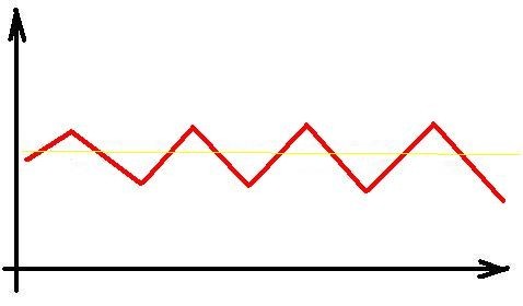

Нельзя исключить и факт плохого заземления аудиостстемы или CD-проигрывателя, а так же шумы самого лазера. Чтобы не лазить лишний раз в генератор и т.п.( есть вероятность, что потом не соберёшь назад) надо осциллографом пронаблюдать сигнал с генератора. На приборе установить режим измерения с постоянной составляющей 5в на деление. Сигнал должен быть приблизительно такой:
высота - 12-13вольт
Если он , например, такой:
То мерцание ламп вполне возможно.
Этот способ гораздо лучше, чем всё по кругу перебирать.
