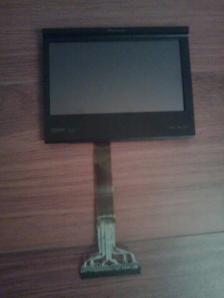

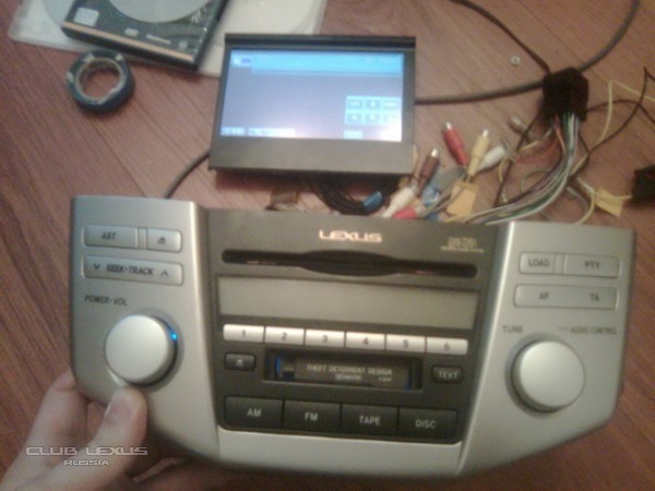

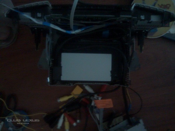

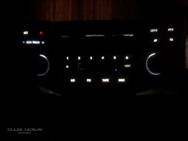

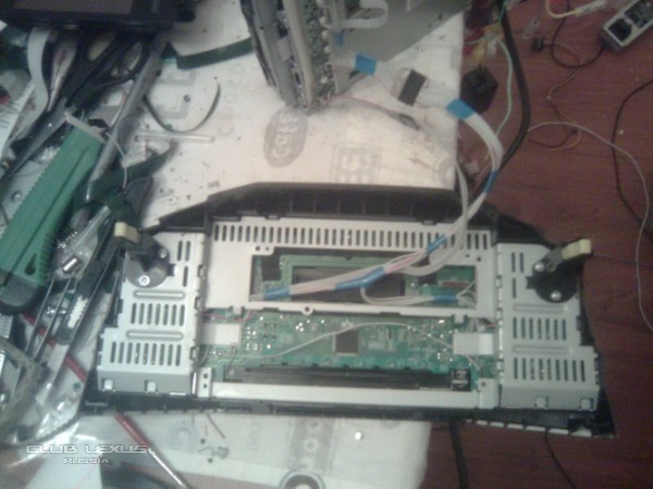

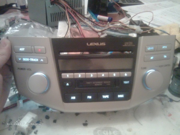

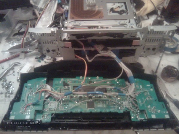

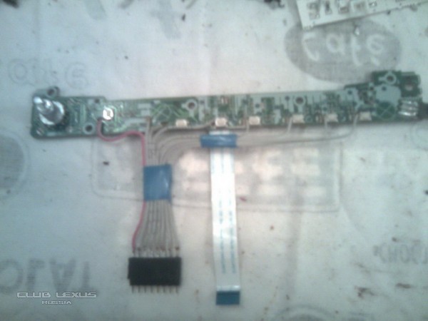

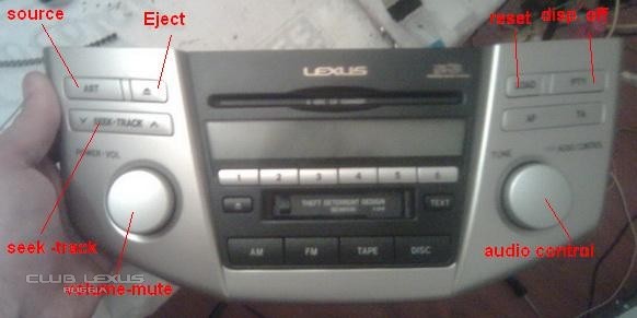

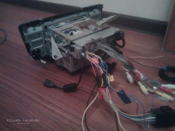

М.б. кто-то и посчитает замену МаркЛевинсон на Пионер извращением, но я на это решился...на вкус и цвет одинаковых фломастеров нет. Кого-то вполне устраивает звучание и кач-во проигрывания Марк Левинсон 9 динамиков, некоторые просто визжат от кач-ва звука, но мне , как человеку без слуха )), показалась, что звук не очень хороший (кстати сказать ни мне одному), да к тому же было с чем сравнить, в Камри голова была Пионер 6000 ДВД + акустика JBL и Фокал (кстати, бюджетные модели) + саб Херц в багажнике (с простветленной задней спинкой)... вот я и решил вместо Марк Левинсона поставить Пионер, выбрал модель Pioneer AVH -5000 DVD (однодиновый майфун с выезжающим дисплеем) и вот тут -то возникла проблема как красиво его инсталировать в свою машину и решил я этот майфун замаскировать под штатную машнитоллу, а дисплей установить повыше в центральной консоли и понеслось ) Было решено, что дисплей будет болтаться на длинном шлейфе, а стандартную панель от Марка приконнектить к ПИонеру вместо родной пионеровской, так что бы все ф-ции Пионера управлялись с кнопок панели Марка

Дисплей от магнитоллы сейчас в процессе установки, гемора очень много (надо ведь и дисплей от климатики перенести, и кнопочки все сохранить , и родной крепеж)

попытался примерить дисплей от Пионера и штатный дисплей от климатики

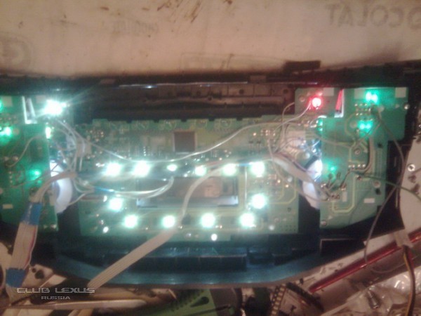

У многих возникнут вопросы : а что делать с кнопками настройки часов, выбором показаний борт. компа, подсветкой дисплея, кнопкой вкл.аварийки, датчиком не пристегнутого пассажира и лампочкой сигнализации... По большому счета у меня четкого плана еще нет , но вообще для себя посчитал самой большой утратой - это кнопка аварийки, без нее никак не обойтись, что касается значка не пристегнутого пассажира, то я на Камри езжу без него и не чувствую себя ущербным (там его опционально нет), кнопки настройки часов нужны только при снятии АКБ их можно и тайно куда-нить вывести (сделаю скрытую установку кнопок...), по светодиоду сигналки тоже проблем не вижу. Что касается кнопок выбора показаний борт.компа и яркости подстветки, то есть мысль их повесить на кнопки на руле под правой рукой (у меня изначально только слева стоят), хотя подсветку дисплея можно запитать и от основной подсветки приборки, ведь остается главное то, что она димеррится. В итоге две большие проблемы: кнопка аварийки и кнопка выбора показаний борт.компа
