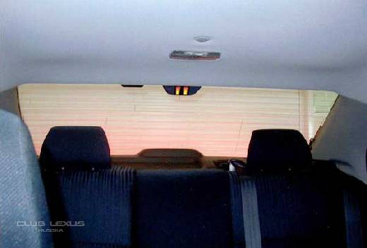

я туда же под потолок в А6 вот с такой шкалой ставил, только в сером корпусе:
Парктроники.
Индикатор “14” представляет собой блок с двумя световыми шкалами, цифровым дисплеем и бипером, подающими водителю световой и звуковой сигналы о наличии препятствия. По мере приближения к препятствию на шкалах загораются четыре оранжевых и два красных сектора. Первый сектор оранжевого цвета загорается при включении задней передачи и сигнализирует о том, что система готова к работе. Одна световая шкала отражает работу датчиков с левой стороны, другая - с правой. Цифровое табло отражает расстояние до ближайшего препятствия. В случае неисправности одного из датчиков индикатор “14” идентифицирует его и отображает номер неисправного датчика (1-4) на цифровом табло.
Индикатор “14” устанавливается на обшивку крыши в задней части салона автомобиля. Установка осуществляется при помощи специального крепления в виде скобы

У Ярослава класно!!!

У Ярослава на фотках если я не ошибаюсь 4BJ-05 link
паркмастер именно для смотрения на него через зеркало заднего вида. У меня стоял такой на хонде, очень удобно и просто и в плане монтажа и эстетически вписывается в любой интерьер. Сейчас поставил себе на Rx 4BJ-17й link
паркмастер у которого блок индикации работает с основным блоком по радиоканалу. Очень рульная вещь, не нужно тащить провод через весь салон, очень хорошо встал в центре панели у самого лобового стекла и система индикации очень удобная. Показавает нахождение обьекта не справа или слева а на гравфическом "эквалайзере" т.е. точность определения препятствия улучшается.
