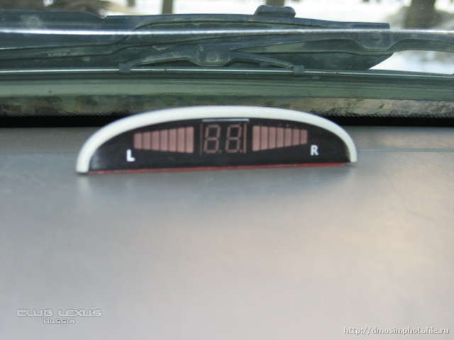

Есть фотки . как выглядит парктрониковский "монитор" в салоне???
И куда его лучше установить...он большой??
такой?
Парктроники.

Я думал более громоздкий-квадратный...
а етот симпатичный...
Где его ставят обычно???
L\R - право лево ???
Или перед \ зад???
цифры - дистанция в см???

L\R - право лево, посередине расстояние в м
перед \ зад - зуммером сигналит спереди либо сзади(их два)
бывают и такие...
я специально под интерьер по цвету и форме дисплей искал
2 датчика спереди и 4 сзади...

L\R - это чуть правее или чуть лее (ракурс спереди или сзади?)
ведь не ставят же по правый бок и лев. бок машины на юбки))
Советуешь на перед всего 2 поставить?? Хватит?
А сзади побольше...понятно...
Я тоже такой поисчу..недорогой???
скока стоит такой дисплей+ 7-8 датчиков, + может еще что...
без работы???

И еще вопрос - их вмонтируют в бампер..он у меня светло-серый..а датчики черные...нормально будут смотреться 3-4 точки...или люди красят их в цвет бампера (если это крашенные)...
у меня бампер такой что больше не влезло, а вообще спереди он по большому счёту не нужен - достанет пищать, поэтому перед через тумблер обычно подключают...
бывают чёрные и серебристые
лучше перекрасить в цвет бампера
У меня сделан в виде зеркала заднего вида, одевается на родное зеркало и все... Размера примерно такого же.
